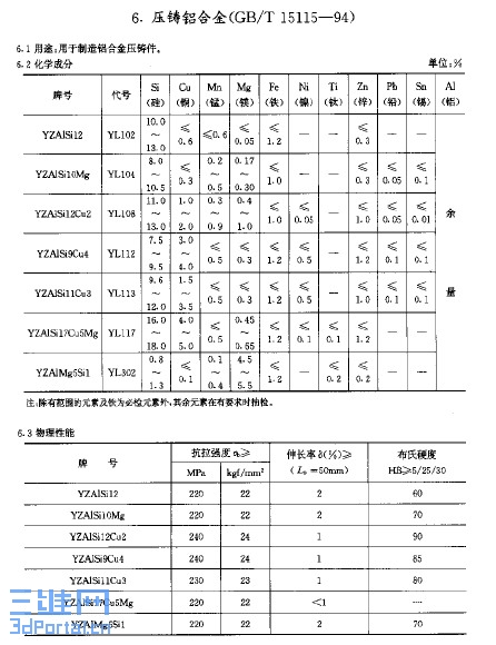

请教压铸铝合金Y112材质含铁量超标对它的力学性能有何影响啊??????主要是强度。$ C: T$ p9 E  c# Z

合金牌号:    YZAlSi9Cu4
& E  q1 l8 L0 F, G5 B# z合金代号:    YL112# I- q! z0 T8 {! ^  {
抗拉强度σb/MPa≥:    240
) L7 K8 e% @* Z2 Z5 r, K% j. e伸长率δ(%)(L0=50)≥:    1
5 F% T, p% f! x8 t1 K2 u& A布氏硬度HBS(5/250/3)≥:    85" }$ p* k" |5 F
化学成分质量分数(%)|硅:    7.5~9.5
+ t& ~- `& F# i) Y' G7 x1 O化学成分质量分数(%)|铜:    3.0~4.03 m. h7 M/ V2 W4 T8 \
化学成分质量分数(%)|锰:    ≤0.5
) @  A# y) i2 F9 a化学成分质量分数(%)|镁:    ≤0.3
! J+ @, |+ Z' a% @' h% d化学成分质量分数(%)|铁:    ≤1.21 J' Z. Z  Z" W% f3 i
化学成分质量分数(%)|镍:    ≤0.5$ F7 U+ j. U6 V- K( [3 J
化学成分质量分数(%)|钛:    % t! m. Z( x# X+ h, }. c5 I
化学成分质量分数(%)|锌:    ≤1.29 T& G: E' [. a* r' x6 `  u
化学成分质量分数(%)|铅:    ≤0.1
0 A, s/ Q8 z6 T: p. s* ^4 O化学成分质量分数(%)|锡:    ≤0.1' m) R8 n9 f, v; T( t  ^
化学成分质量分数(%)|铝:    余量

根据表格判断变化吧。
