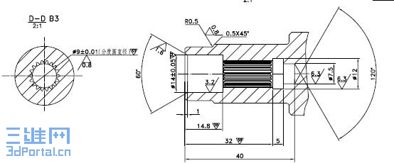

此内花键如何加工?请各位帮助!!

由于刀具无法完全通过工件,不能采用拉齿的方法,但可以采用插齿来加工- a5 ?# M8 O1 O, _9 M% h0 a$ z5 ?! M

插齿刀太小刀具设计制造困难,建议采用粉末冶金。我也曾碰到过此问题。

用插齿刀也不行。由于小径太小。所以插刀的后半份刚性不好。现在有些厂家都是用冷挤压做的也就是用推刀,不过要根据工件的余量做多把刀推。

线切割,既方便,有快
发表于 2007-4-1 00:22:36 | 显示全部楼层 来自: 中国广东东莞
线割铜公,然后在放电加工

首先要考虑此零件的材料,如果是钢,显然用线切割的办法肯定不行,从左视图上分度圆直径9mm,最小通孔直径是7mm,肯定无法穿过切割丝,从图上来看,设计者的意图应该是插齿,但工艺性不好,建议修改设计。做成两个零件联接也可。如果必须这样做的话,那用模型精密铸造是个不错的选择。

9楼说的不是很全面 我觉得还是用 线切割 工艺性最好 先钻一个小孔  然后进行走丝 就可以了 而且精度还可以保证

花键的精度挺高,可以先用插刀将花键粗加工,然后采用点火花进行精加工.

电火花加工最合理.因为查齿显然不行,因为这么小的刀杆(花键分度圆是9,刀杆直径得小于8)伸进32以上后根本没有足够的刚度和强度切齿,而盲孔是无法线切割的,所以用电火花加工最合理.而且这种加工方法在工业上也有应用.南高齿为挖泥船用油泵分动箱的油泵连接轴就采用这种结构而采用电火花加工内花键.

分两半加工,然后摩擦焊

这种 工件适合冷挤压。 看看枪管就是冷挤压出的来复线。然后再电解精加工的。
+ x2 v9 \6 H0 p, p
; s# Z6 g- |0 y7 B1 M0 D" ~大批生产很适合, 准备多把推刀。精度好效率高。

因为是盲孔,不能用线切割,但可用电火花加工,就是比较慢啊。

我看如果采用点火花,表面粗糙度很难保证,我认为可以采用多把成型刀具加工,但着需要考虑到产品数量。
