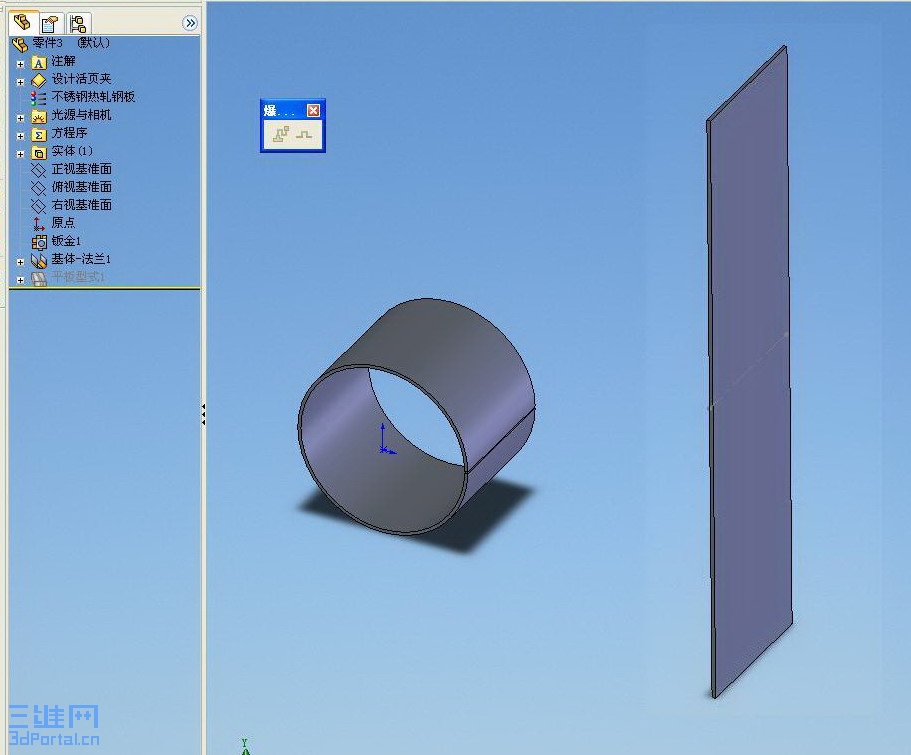

如题。求助。谢谢!/ w  i& D0 s2 _

发表于 2007-3-25 23:50:15 | 显示全部楼层 来自: 中国江苏无锡
做一个基体法兰即可.
情况见图,可以非常方便的做到.
 楼主| 发表于 2007-3-26 00:27:10 | 显示全部楼层 来自: 美国
原帖由 fushuixiu 于 2007-3-25 23:50 发表
& b0 r0 {' s* C  ^: S. i" r情况见图,可以非常方便的做到.
, L* M5 A/ Z6 l$ i$ E4 O这确实是我想要的效果。十分感谢。但是遗憾的是我初学,还是不懂到底是怎么做出来的。能不能再指点一下?那块板金到底是怎么弯曲出来的?基体法兰在这个例子中具体是怎么使用的?

发表于 2007-3-26 09:08:56 | 显示全部楼层 来自: 中国广东中山
楼主为什么想要画块平板再折弯成圆呢?SW没这样的命令吧!可以画不封闭的圆做成钣金,后展开,

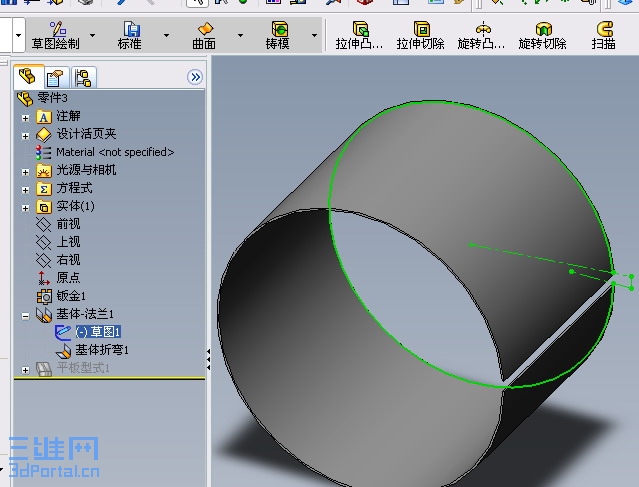

 楼主| 发表于 2007-3-26 09:24:07 | 显示全部楼层 来自: 美国
原帖由 寂静天花板 于 2007-3-26 09:05 发表
  S! B: I8 V$ v" _8 }欲生成带圆柱面的钣金零件:
) P( Y) i* z2 o7 s+ Z绘制一开环轮廓圆弧。圆弧必须与直线相切。% W9 b3 A/ a& h3 A/ ]3 S! N6 f
单击基体-法兰/薄片  或插入、钣金、基体-法兰。# u8 W2 R5 b' z! J/ n. ~- M/ V$ J' r' |
基体法兰 PropertyManager 出现。6 r: C- A" ?9 d& [. Y9 |
在方向 1 下:; n2 h1 P0 m' p! K. R/ O  ]6 y9 h
从类型清单中选择 ...
" ?7 \2 J4 U7 N$ B+ b
太感谢了!!!这位朋友解释得非常清楚!!!十分感谢!!!   :handshake
 楼主| 发表于 2007-3-26 09:28:15 | 显示全部楼层 来自: 美国
原帖由 hahap 于 2007-3-26 09:08 发表( ?* `1 C3 J, n( V  k
2 {6 K& b" y. p十分感谢!!!确实要先sketch一个圆圈,然后拉伸成圆环钣金。
发表于 2007-3-26 18:55:20 | 显示全部楼层 来自: 中国广东佛山
原帖由 帝国工程师 于 2007-3-26 09:28 发表' \" X* `$ r2 `' T2 Z
2 n& n& c5 E9 i  n  A4 T: G: @十分感谢!!!确实要先sketch一个圆圈,然后拉伸成圆环钣金。
& `% m% C& Y7 D) K2 R先插入平板的基体也不是不可以的,关键是选择基准。不要选平面,而是要选边线。然后根据半径要求成圆。OK?

发表于 2007-3-27 14:12:53 | 显示全部楼层 来自: 中国安徽宿州
 楼主| 发表于 2007-3-27 14:19:34 | 显示全部楼层 来自: 美国
回复 #12 swan2 的帖子
谢谢。知道要做一个缺口了。但是ewppin 说可以先做直板,在弯曲成圆环,不知道他具体是怎么做,希望看到他的再次回复。
