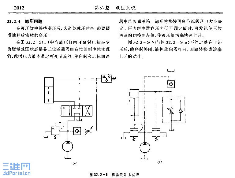

各位高手,在油缸储油量和压力较大的液压系统中,卸压时容易发生较大的震动和声响,产生炮鸣现象,这时液压系统油缸需设计预卸功能,请问压力和油缸容量达到多少时必须设置预卸(查了好多资料都没有介绍设置建议条件),常用的预卸回路都有哪些,欢迎各位指点。

我也想学习一下,先贴个图
 楼主| 发表于 2007-4-19 13:43:30 | 显示全部楼层 来自: 中国山东青岛
就是类似的卸压回路,一般压力乘以容积大于多少时才设置这样的回路,希望高手不吝指教。
