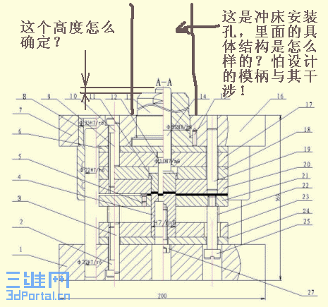

模柄上都有一个打料杆!打料杆突出模柄多少为好呢?或是与冲床的某个位置的间隙要多少!?谢谢!9 M0 B" @- J" e# E. y4 W, r% ]5 K

这个高度是由:打件行程、模柄高度、机床尺寸决定的!

模柄上都有一个打料杆不准确,只有复合模才需要,打料杆突出模柄多少为好?与冲床滑块下端面到滑块打杆孔的距离有关,如等于L,(不同冲床L不同)一般从模具上托上端面到打料杆上端的高度应L加10毫米左右,但最好的办法是低于模柄上端面30--40毫米,由冲压工根据具体的冲床加一小段如加根销钉。当然客户订制有确定的冲床就显得不好。

这样做的模具不多,一般都是些简易模具这么做的,一般上面还是装胶和弹簧模具稳定效益高

装胶和弹簧我觉得又太复杂,而且很多教科书上都这样做的啊!

这个高度取决于你的模具打料行程.一般来说模柄的高度在机床上装载时应低于机床打料横梁孔的高度.打料杆的高度只需略高于打料横梁孔的水平位置再加上打料的行程就行了.我就是这样做的.你试试看.
