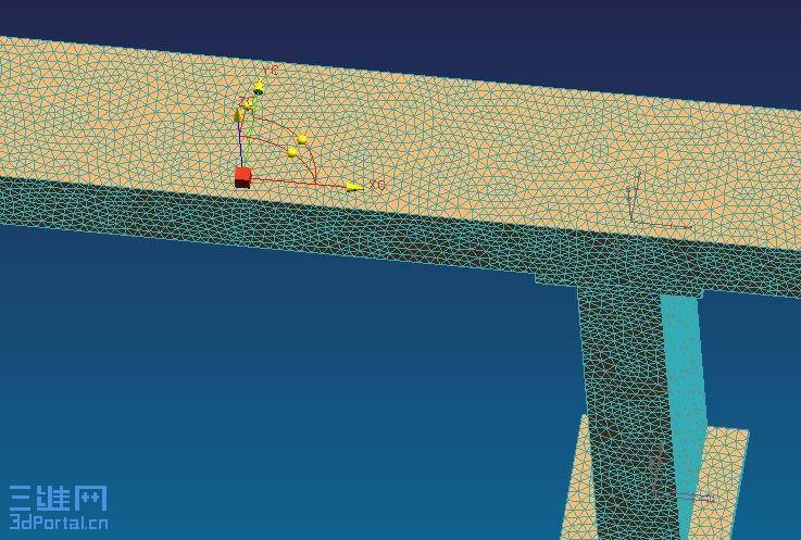

我用UG2做受力分析,需要在坐标原点的位置施加一个载荷,是作用在点上的,可是我怎么也选不上 - W6 V5 k$ |2 f5 u7 W
那个高手能帮帮我 ,我的电脑上没安装其他的CAE软件

在所要加载的位置建立个点,或者建立个分割线。要不九没办法加栽了

同意楼上的,要先建立一个点,或者曲线的交点。坐标原点选不到是正常的

问个白吃问题,怎么建点???
发表于 2007-3-30 16:04:33 | 显示全部楼层 来自: 中国江苏无锡
用点构造器输入点坐标选点

我也知道用点构造器,但是,在这个状态下,点构造器处于非激活状态,我选不了呀
