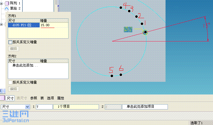

[讨论] 阵列时选角度尺寸,阵列时局限于90度的范围内.这是为何?
发表于 2007-3-27 14:43:13 | 显示全部楼层 |阅读模式 来自: 中国广东深圳
阵列时选角度尺寸,阵列时局限于90度的范围内.这是为何?# l3 T7 g; H- z/ E$ m+ _+ M- B
超出90度后,特征就会跨过180度.

 楼主| 发表于 2007-3-27 15:02:35 | 显示全部楼层 来自: 中国广东深圳
我想知道选角度为什么有90度局限,或者说不是180度,270度呢?

发表于 2007-3-27 15:53:35 | 显示全部楼层 来自: 中国广东深圳
回复 #3 shuyouai 的帖子
因为你选定的阵列基准是一个基准平面,这个基准平面旋转90度又是另一个基准平面,所系统内定为以九十度为限,选用轴就没有这样的限制。
发表于 2007-3-27 20:40:54 | 显示全部楼层 来自: 中国江苏镇江
注意,角度是有方向的(根据你的参考)
