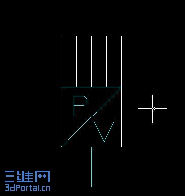

压力传感器和位移传感器两者不存在什么更实用,因为两者不是同一种控制形式,尽管有情况两者都可以使用。
( x0 l, v, ^# O7 a- x/ \; w% ~7 F压力传感器:用于检测压力
  z: N( F3 b8 v# u. J3 L' A. W位移传感器则用于检测位移3 y; ^3 i5 }; \3 s! X! v

直接接在你要测量压力的管路上,一般在阀块上开口,或在管路上用三通中一口接压力传感器!

压力传感器:用于检测压力,接在回路或者液压缸上。8 q' q2 Z4 A4 O9 E$ f6 v9 X
位移传感器则用于检测位移,接在液压缸上。

我厂的压力传感器符号有点不 一样呀。。。不过可以借鉴
发表于 2007-3-27 22:07:05 | 显示全部楼层 来自: 中国四川成都
在同一回路接两个压力传感器,用来设定两个不同的压力,我认为没有必要这样做,因为现在的很多二次仪表都可以实现上下限的两个或两个以上的预设点控制。只需根据压力范围选择好压力传感器的量程即可。

因压力传感器的型号现在有很多,且国内各厂家的型号并不统一,给你型号不一定能保证你好购买,所以你应该向你所在地或附近的相关厂家进行咨询和选购,以保证后续供应。

是不是就是那个压力继电器啊?还是接在液压缸的传感器材啊?帮忙?我是新手
发表于 2007-4-1 21:30:54 | 显示全部楼层 来自: 中国四川成都
压力继电器和压力传感器不是一回事。压力继电器是通过油压推动内部的小活塞使微动开关切换触点,其控制的线性度、重复精度和控制精度都较差,它是一种压力-电开关。压力传感器是由压力使力敏元件变形,并输出相对应的微电压信号,其信号经变送器或放大器放大整形后,可供二次仪表进行控制,或者是经A/D转换由计算机等智能仪器进行数据采集和处理,压力传感器的线性度、重复精度和控制精度都很高。

压力传感器因是测量元件故无调节控制点,它的输出信号本身只单纯反映被测压力连续变化情况,并可供二次仪表进行数据采集、处理和控制,就象一只压力表,能真实反映压力变化情况而不控制压力。因同一压力回路中的同一时刻,只会存在一个压力值。所以由二次仪表进行所需单点或多点控制值的记录和设定。

一次仪表是指传感器,即数据采集元件,二次仪表是指与传感器相连接的显示控制部分,即数据处理部分。在二次仪表上可进行控制参数的设定,假如当管路压力在低于或等于5MPA时输出一个低限信号启机,当管路压力到10MPA时又输出一个高限停机信号,根据这些要求,可选择带上下限控制输出的二次仪表。
