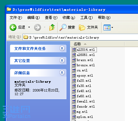

请问proe默认的材料库路径在哪里啊??
6 G( H1 f% b1 A& r+ Y" w还有我下载了一些材料库,下载的文件后缀名是.mat和.dmt的,但是我看见proe自带的材料库文件后缀是.mtl的,请问我下载的可以使用吗??请高手指点!!谢谢!!: {% t6 o9 B; ~8 s- @) K

.dmt是颜色材质文件
* X8 g' r; {  s2 t) q! Q6 \.mat是老的材料文件
1 a0 f  A( U7 A: c( L1 j" |& \! p3。0开始是.mtl,.mat要转换
, X) t/ x0 u  W4 S$ R7 x, O$ N) O4 B: q3 I7 J" @: p% ~& `
网上的东西太老,包括好多CONFIG配置,都不太适合3。0了
& U6 m4 y: M* w$ s+ |7 ]* J5 [7 A! j6 T5 o
proe默认的材料库路径可用参数( T& Z# @" _8 b2 R
pro_material_dir9 c1 J" b, F+ m4 D% s) L5 j
来指定

我想把我下载的材料库复制到proe自带的材料库一起,但是不知道软件自带材料库文件夹在哪里?
+ x  O% t8 B5 M: ~还有的是怎样把.mat文件转成.mtl 呢??

1软件自带材料库如图
. m; }, T5 j( O* u* O在\text\materials-library\下

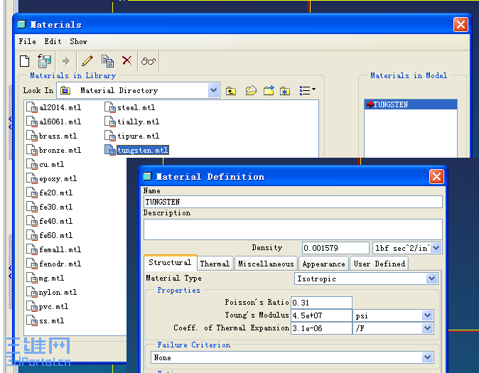

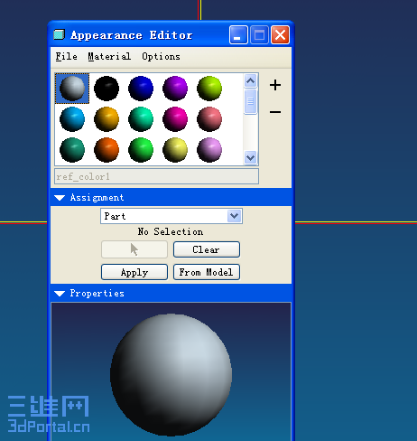

颜色材质是如图A1; R* X3 C% w0 F2 w6 B7 U% ?  T& D
材料是如图A2
' H# e8 t# }) {- D9 ~& S1 M相信区别是不用说了的

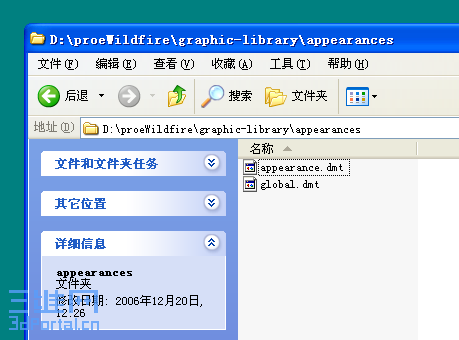

发表于 2007-3-28 09:10:37 | 显示全部楼层 来自: 中国浙江宁波
颜色材质的路径如图
7 C; I/ Z. E, U0 h0 u/ T3 O& K在\graphic-library\appearances目录下, }: k8 n/ K/ |) r+ h( |5 n9 U( }1 Z
它可不是孤立的,视颜色材质文件本身的内容而定是否连带跟纹理材质有关,6 c% ?  u. B7 J0 D0 @2 I8 p
还跟光源的强弱和位置点有影响,还有系统默认,还有配色方案。。等- L8 N: V$ d7 w( [
因它关系到PRO/E的渲染
: t; p' f4 e( V  c$ M' e" Q: l这有点烦,一两句说不清,我不说了
