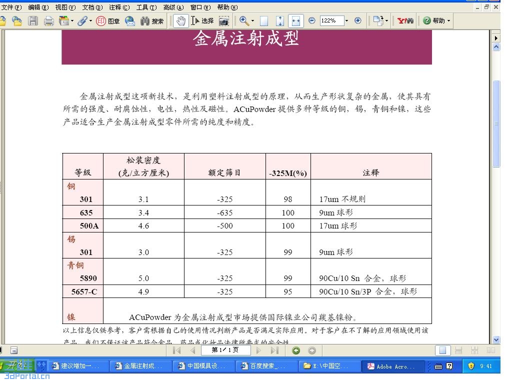

发表于 2007-3-29 09:41:40 | 显示全部楼层 来自: 中国浙江湖州
金属粉末注射成型工艺说明
) R$ @1 C: ?0 ~5 t- c0 T% r  金属、陶瓷粉末注射成型工艺是一种将传统粉末冶金工艺、粉末陶瓷工艺与塑料注射成型工艺相结合的新型制造工艺技术。该工艺技术适合大批量生产小型、精密、三维形状复杂以及具有特殊性能要求的金属、陶瓷零部件的制造。该工艺的基本过程是:将微细的金属或陶瓷粉末与有机粘结剂均匀混合成为具有流变性的物质,采用先进的注射机注入具有零件形状的模腔形成坯件,新技术脱除粘结剂并经烧结,使其高度致密成为制品,必要时还可以进行后处理。. ^7 G/ w% q: T6 ]' i
