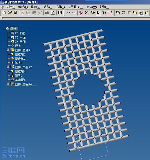

我在钢丝网上开孔,却得不到圆孔,而是整个网被切断。不知那位高人有办法做呢?

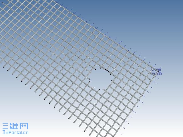

 楼主| 发表于 2007-4-2 21:03:46 | 显示全部楼层 来自: 中国四川成都
这是我用其它软件做的
 楼主| 发表于 2007-4-2 21:06:19 | 显示全部楼层 来自: 中国四川成都
上面是我用3000做的钢网,却无法在上面打孔。下面才是我用其它软件做的

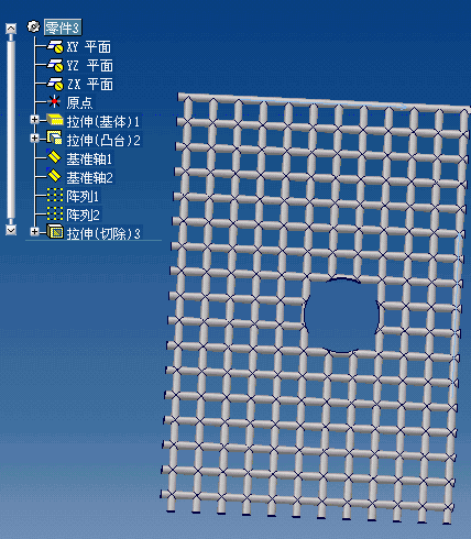

发表于 2007-4-2 22:07:16 | 显示全部楼层 来自: 中国北京
我知道你出的问题了,是提示无法生成,因为极限位置的关系。应该是因为你画的草图和铁网相切了,看看我画的。
