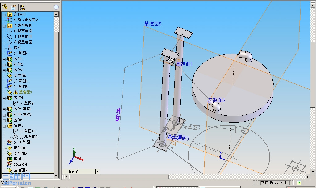

学SW近20天.有点入门了.: ]) D% r5 o; K" p" i
但还是不能流畅表达设计思路.
8 Z5 ]! M# M' f: F. g1 a5 I还要靠CAD提供尺寸./ M& s" B* Y% {2 T. h% s& r# T( V" g
现请问大家:
) V! g9 N8 P1 R$ Y: u1\用SW搞设计,是从三维到二维的,怎样理清思路还要请大家指点..# i" `% Y! F; Z7 G* d  W
" g% E: }& P& d) N, C9 C1 E2 `2\下面是设计一个产品.请问不用装配,直接完成可以吗(修改可以不方便了)# `& H  I/ z/ W) d& X6 ~) y+ i
但怎样来区分零件与装配的关系呢
. w0 z* `( [; O+ l" d* Z4 i$ |0 [% j( m' _8 x) }4 w
3\SW是否适合做工程机械类的设计(有钢结构与板焊件的)+ Z2 ?. X: e. S- a% ^1 c9 V& A, [
) P9 J" s# ^, ~% W  Q4\可不可以上传一张由SW设计的工程类机械的工程图,分享一下,增加信心与目标.(网上教程均以零件为主)

 楼主| 发表于 2007-3-29 16:02:02 | 显示全部楼层 来自: 中国江苏扬州
原帖由 <i>寂静天花板</i> 于 2007-3-29 15:56 发表<br />. o2 g$ `- N; o1 M- Z, B. W
回答你的第二问题:<br />
9 l( t! Y4 L& M9 r# l5 B$ _可以用多体零件做出来了,做特征时不勾选“合并结果”。<br />! ?) {+ M; ?9 O0 S5 R
多实体零件不应代替装配体的使用。要遵循的常规是一个零件(多实体与否)应代表材料明细表中的一个零件号。多实体零件由多个非动态 ...
<br />
9 }2 d0 `0 e1 \+ k8 Q5 n, X4 i
1 \( x# h  n0 }, R1 I+ Y0 _$ N5 S: o# K! {9 ^6 I( A
谢谢,有点明白了.* a3 r# b* a. x6 A
但复杂的装配,是否需要一张2D装配图作为底图或参考.
发表于 2007-3-29 20:16:38 | 显示全部楼层 来自: 中国北京
第二个问题
2\下面是设计一个产品.请问不用装配,直接完成可以吗(修改可以不方便了)! z' s; ?: M) z8 e+ u1 Z6 v* B
但怎样来区分零件与装配的关系呢5 ]+ B* V6 c0 a0 ~9 ^
. j; K6 k+ f9 D3 q* u
你可以不用装配做很复杂的模型。但是如果你想在其他装配里用这些零件的话,就很很麻烦。所以,建议如果是装配体,就用装配的方法来做!
