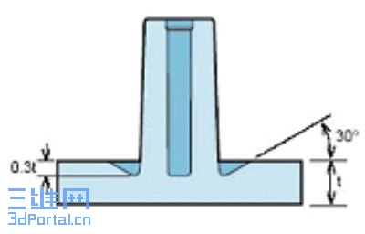

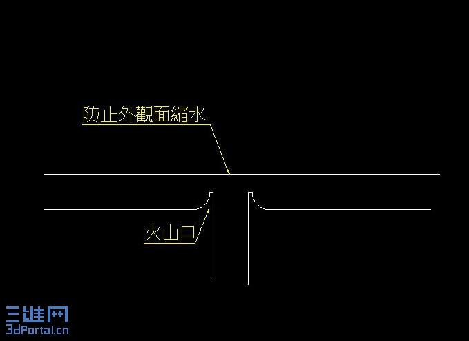

火山口圖解----參考一下吧
/ N* o3 o/ k; t7 h$ M# S* ~
; X! B: K' s4 W; y) e; z主要用於boss孔處..防止其縮水..影響母模成品面

这个可是在实际注塑中很有用的,尤其是很陡的地方效果最明显.

第一张图是忽悠人的,第二张是对的。请大家注意区分。做火山口不光是考虑减胶,还要考虑走胶。第一张图就会影响走胶,导致产品外部有亮斑。

BOSS柱与产品相交处壁厚加厚容易缩水
0 D1 `" I' D6 {. U( H. w做火山口可以避免产品出现这种缺陷
5 o* B4 E" k+ n楼上说的很对# S) d+ M8 S- B& }/ W: _; F0 E0 M" |
第二张是对的

发表于 2010-12-1 19:50:41 | 显示全部楼层 来自: 中国上海
火山口,第二种是对的。
* k- D/ N  |" z- c# H/ S但第一种作为防止缩水的措施未尝不可。实际自己把握。9 O, ~) s# w/ Q# N  Y/ S% e
火山口是通过减胶,减低熔体散发的热量,防止热量集中
