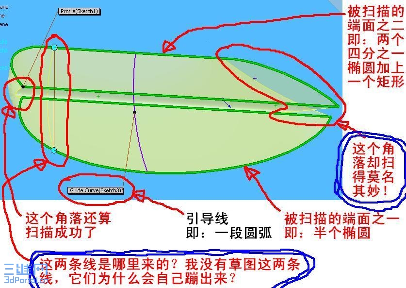

用半个椭圆作为一个扫描端面,然后用一个矩形加上两个四分之一椭圆作为另外一个端面,再然后草图了一段圆弧作为扫描路径,进入扫描功能之后,发现如下问题:(如:附图所示),并被告知:扫描失败,而且扫描路径含有已经不存在的尺寸或者关系,并且建议我删除用虚线和悬浮色显示的草图实体。请问这是怎么回事???还有两个问题就是:其中一个边角处扫描还算成功,但是另外一边却扫得十分莫名其妙!!!请问是怎么回事???多谢!盼复ing。
发表于 2007-3-30 17:40:49 | 显示全部楼层 来自: 中国浙江台州
1.想想看,你要画什么形状?( @+ E1 x; Q* T& v- i
2.明白后,加上所需要的引导线.; @, g! |( {' k  y
我想问题可以解决.

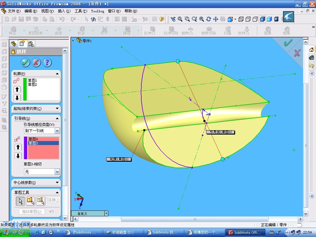

5 W# f( e- E  A9 [请问引导线到底需要什么设置才能成功的放样?; n+ q/ c" X4 ~8 n5 s) N6 N9 Z
扫描的时候也需要引导线,扫描的引导线和放样的引导线有什么不同???多谢指点!!!
发表于 2007-3-30 22:39:20 | 显示全部楼层 来自: 中国云南昆明
楼主的两个截面中有一个截面是有问题的,即直线和曲线连接的那段,我试了一下,如果两个截面都为连续曲线,则无论任何形状沿1/4圆都可放样成功(两条直线是重合的).' ~" K# q" B/ [9 K; v- w" x" _# r
扫描和放样的引导线应无什么区别,放样要两个以上的截面,而扫描只要一个截面.

我现在暂时没有启动SW尝试一下你提到的情况。你提到“两条直线是重合的”是不是指两个端面共用的那同一条直边线?也就是绕着同一根轴,在旋转一个角度之后由第一种形状的端面经过放样逐渐变最终成第二种形状的端面?因为你用的路径(或者引导线)是四分之一圆弧,所以旋转角度是90度。我会再用带有完整连续曲线的两个端面放样看看。谢谢!7 R/ r: j) C6 ]$ B9 ~3 ]

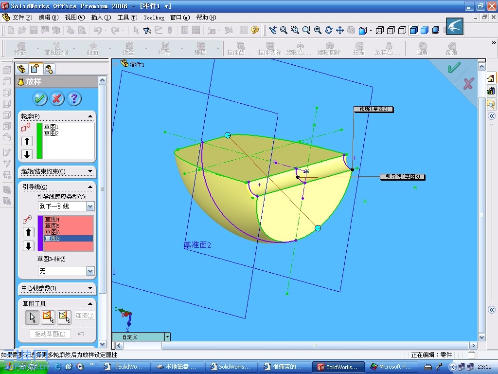

) e5 _" t5 }! F你应该有明确的思路 ,然后加上你的限制条件。这里指的是引导线,可以有无数条。
艾飞 + 3 应助
 楼主| 发表于 2007-4-7 09:05:07 | 显示全部楼层 来自: 美国
原帖由 chinaleesh 于 2007-4-6 23:46 发表 http://www.3dportal.cn/discuz/images/common/back.gif
9 z- d8 n7 {6 a: }你应该有明确的思路 ,然后加上你的限制条件。这里指的是引导线,可以有无数条。
3 M9 K5 d4 A' K  r! E$ V6 m十分感谢chinaleesh朋友!我试试看。前几天又作了一次,基本上成功了,但是没有象你这样加数条路经(或者引导线)。估计如果加上的话就没问题了。十分感谢!!!
 楼主| 发表于 2007-4-10 09:24:42 | 显示全部楼层 来自: 美国

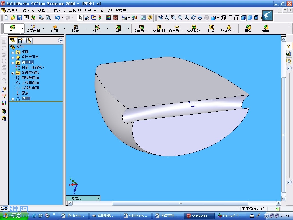

谢谢两位斑竹的提升操作。这个问题成功解决了。我加了三条引导线之后一次成功!很高兴!谢谢各位朋友的热心帮助!
