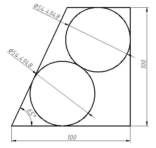

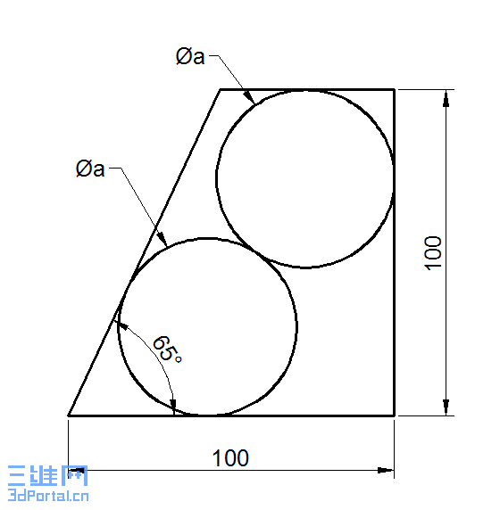

[练习题] 【進修級練習題5】
发表于 2007-3-30 09:49:21 | 显示全部楼层 |阅读模式 来自: 中国台湾
為避免混淆本帖更名為【進修級練習題】。
  |+ h! f# [/ P: a* G) X$ a* w1. a 之直徑為何?
; J8 w  i, b" A% O* w. b* U    (A) 54.4498   (B) 54.4849   (C) 54.4948
参与人数 1三维币 +10 收起 理由
★新手★ + 10 提供练习讨论!

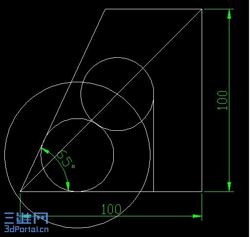

发表于 2007-3-30 12:25:48 | 显示全部楼层 来自: LAN
这个题与练习4好象没什么区别吗?我来试试看.2 `1 U! ?/ w5 Q' s+ j! A1 @
我画出来了,画图步骤如下:" d. C7 B0 Y9 R/ _& f% [+ K
1、先在65度角处画一个任意半径与二条线相切的圆。再以这个圆的圆心画一个半径2倍于上一个圆半径的圆,连接65度角顶点和它的对角顶点,再大圆与对角线的交点为圆心画一个与第一个圆一样大的圆。, z' |/ u6 s- b2 s, k* X* C
2、与第三个圆的右象限点为起点画一与梯形底边垂直的线,这个垂足就是最后一步缩放的参考点。
' }& _, F( T' N7 H9 {9 j0 G! A$ M$ x3、最后一步骤就是把二个一样大小的圆进行缩放充满整个梯形了,这里就不写步骤了,把多余的线条删除后标上尺寸整个图就成了。
+ ?1 F! {% w: _4 m7 d+ T  A$ e' m很显然答案就是C啦。* L. m- d) I. V( ?  G; j7 A
这个题比练习4题还要简单。

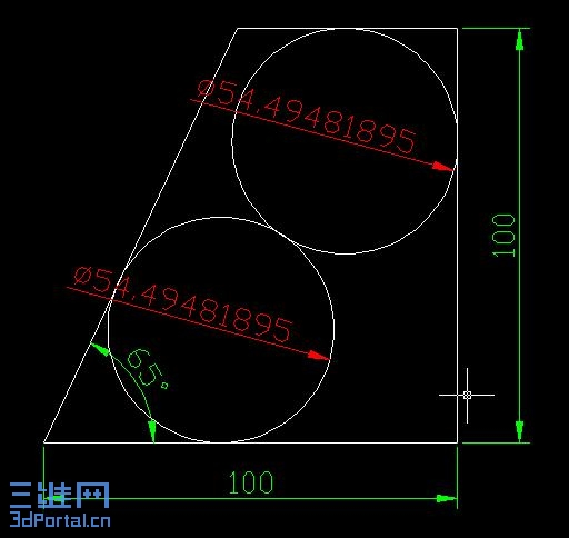

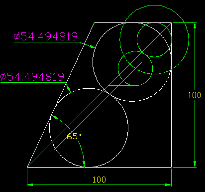

发表于 2007-3-30 13:33:58 | 显示全部楼层 来自: 中国湖北鄂州

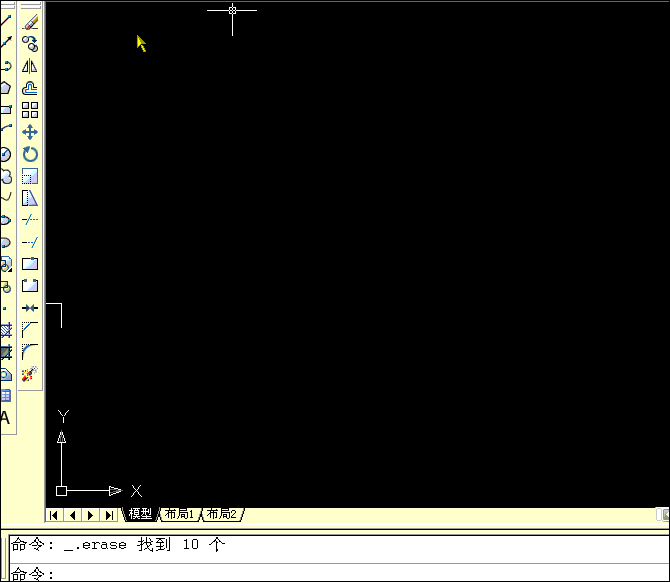

a=54.49481895# E. _. {+ m+ q. Y5 Z' {5 G
9 `8 |9 D- D! S9 \- p! K录象做得不好  大家别砸我  我是新手
* O$ R% y& B+ w8 t2 e* I# M% U& `2 g$ L# U2 b
[ 本帖最后由 eelee 于 2007-3-30 13:47 编辑 ]
参与人数 1三维币 +10 收起 理由
★新手★ + 10 参与!鼓励!
发表于 2007-3-30 14:08:23 | 显示全部楼层 来自: 中国江苏苏州
回复 #3 eelee 的帖子
做的不错!!
发表于 2007-3-30 14:16:22 | 显示全部楼层 来自: 中国湖北鄂州
谢拉  第一次发动画片
发表于 2007-3-30 15:07:49 | 显示全部楼层 来自: 中国浙江温州
a=54.49481895  O8 Q8 a( x( I2 e5 e
- j  W0 D# Y- Z9 Y1 e这个是正解
发表于 2007-3-31 08:30:29 | 显示全部楼层 来自: 中国浙江温州
原帖由 wddm 于 2007-3-30 15:07 发表
* p+ V; M) d' O% n5 X# V$ \a=54.494818956 u: }4 X. E5 e1 h
: L1 c" w$ h% p0 i2 o9 \& V1 b这个是正解
. F  y" k. F3 [4 {! f8 `+ }$ \5 u) N9 v5 M% ^4 G4 [
2楼的答案很正确了

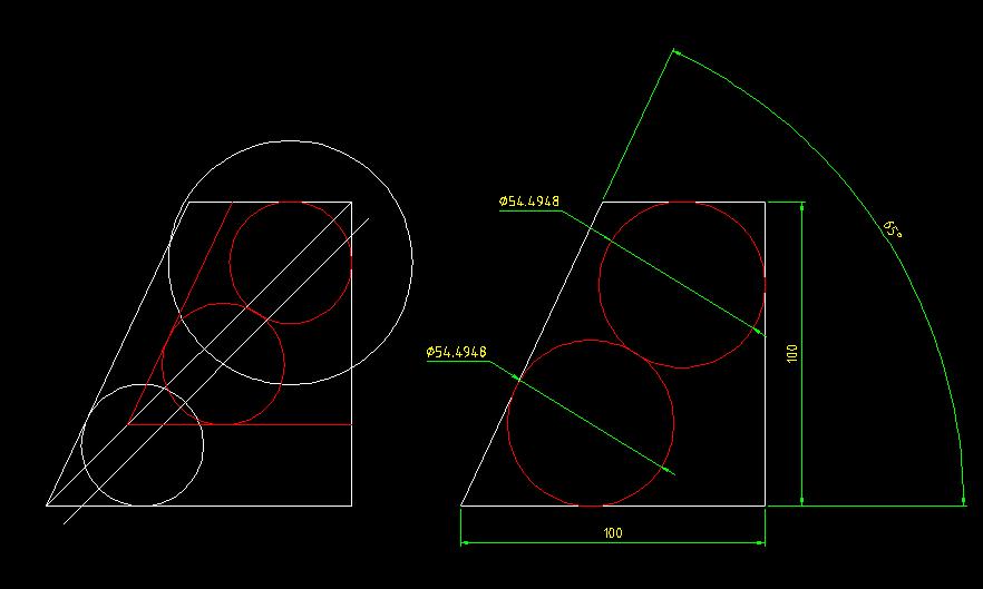

 楼主| 发表于 2007-4-3 18:02:49 | 显示全部楼层 来自: 中国台湾
1. 作梯形#1: X4 B- t. D1 n1 i, h
2. 以CIRCLE(t t r) →1'st=tan#1底邊  2'nd=tan#1斜邊  r=20 →作#2圓: V/ `% |/ j% |6 i! \$ `' r2 i1 m. v
3. 以CIRCLE(t t r) →1'st=tan#1頂邊  2'nd=tan#1垂直邊  r=20 →作#3圓  o0 u* @4 C* o
4. 連接#1之對角斜線#4
1 ?& v7 ^6 o% v0 h; [  Q. c  }# R5. 以OFFSET(t) →obj=#4  t=#2之圓心 →作偏移線#5
1 b9 }) w" V& l" D; u  R6. 以OFFSET →obj=#3  d=20 →作#6偏移圓#6並與#5交於A
1 n7 u& W& n  }* m: q" ^5 Y7. 以CIRCLE →cen=A  r=20 →作#7圓
. e9 z. Q. s8 ^8. 以SCALE(r) →obj=紅色部份  ref=梯形底邊  new=100 →將圖形縮放至正確尺寸
参与人数 1三维币 +10 收起 理由
2005llnn + 10 技术分享

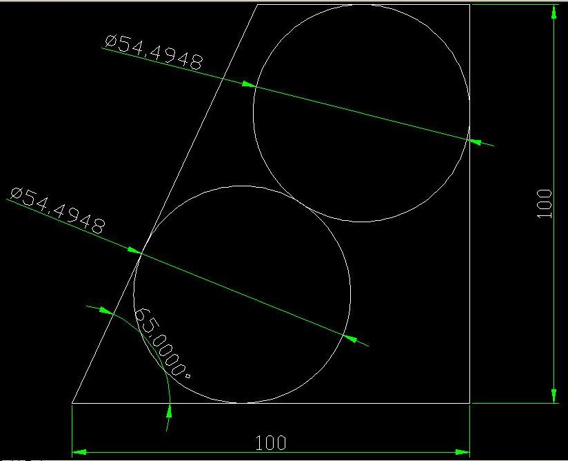

发表于 2007-4-4 18:02:22 | 显示全部楼层 来自: 中国广东深圳
画了一下。。还真是这样。。。学会用缩放这个工具了

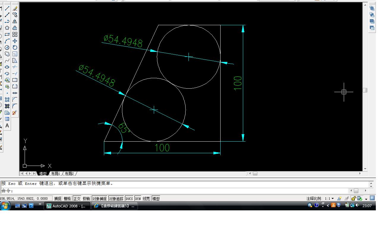

发表于 2008-11-6 23:10:20 | 显示全部楼层 来自: 中国江苏苏州
练习一下,答案:C
2005llnn + 5 积极参与

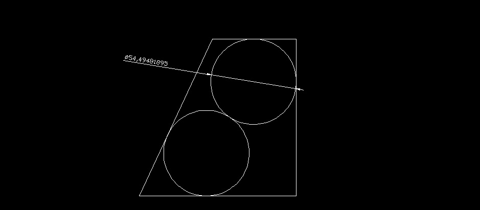

发表于 2008-11-13 22:00:08 | 显示全部楼层 来自: 中国浙江杭州
做题练习。
2005llnn + 5 积极参与
