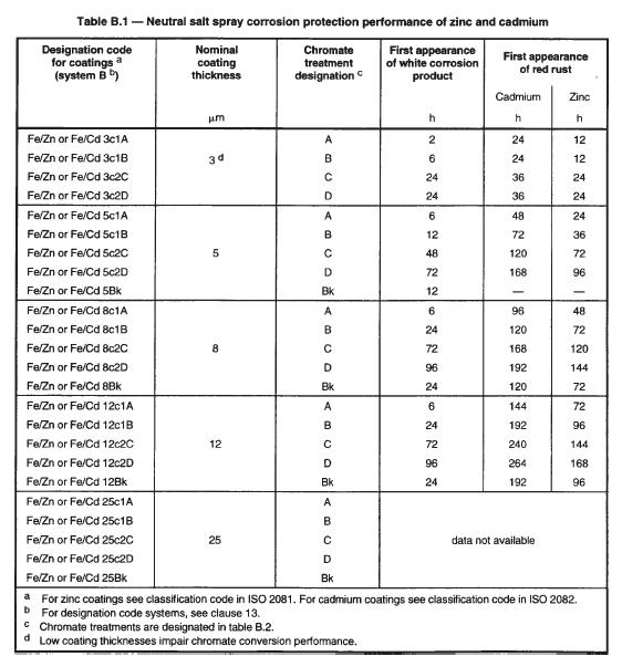

发表于 2007-3-30 14:52:33 | 显示全部楼层 |阅读模式 来自: 中国上海
哪位大侠有关于电镀层与盐雾试验时间的标准?9 E% `# ^+ W% F3 v0 W& j- Z: M
小弟急用。- `/ }8 {3 m  x, d
谢谢
发表于 2007-11-5 08:21:46 | 显示全部楼层 来自: 中国福建泉州
为楼主的这个问题请教了几位电镀的老师傅,他们的回答都是:没有。
+ |' h8 W0 o3 E* p: v因为电镀的耐腐蚀能力与电镀涂层的合金材料、涂层的厚度、甚至是电镀前的工作都有关系。
BV + 2 热心
发表于 2007-11-5 12:43:02 | 显示全部楼层 来自: 中国浙江嘉兴
我的是ISO 标准的,不知道用上用不上.6 m  U' y. {# S" x5 R
http://www.3dportal.cn/discuz/viewthread.php?tid=251261&highlight=40428 Z2 P7 z9 q% e

 楼主| 发表于 2007-11-13 07:54:13 | 显示全部楼层 来自: 中国上海
三楼的表格是从哪里来的呢?
发表于 2007-11-13 22:29:35 | 显示全部楼层 来自: 中国浙江嘉兴
原帖由 fjp010922 于 2007-11-13 07:54 发表 http://www.3dportal.cn/discuz/images/common/back.gif' u; S. u0 B! d- W
三楼的表格是从哪里来的呢?
7 {. q. f# U8 W4 {5 _7 ]我的表格是在ISO 4042标准上来得,楼主也不知道要什么,我们是做紧固件的,对镀层的要求经常转换为盐雾试验来检验合格不合格,不知道对不对题啊.
发表于 2008-12-8 14:06:55 | 显示全部楼层 来自: 中国江苏南京
原帖由 renfei0072002 于 2007-11-13 22:29 发表 http://www.3dportal.cn/discuz/images/common/back.gif
* x, V9 b4 x  V7 `
: h( d- s+ a, v: P+ `0 N. w; J我的表格是在ISO 4042标准上来得,楼主也不知道要什么,我们是做紧固件的,对镀层的要求经常转换为盐雾试验来检验合格不合格,不知道对不对题啊.
4 B8 F) L$ W% t* n' r  A0 j/ x
4 @+ n9 g  w0 q( ]8 u
你们这种方法做下来结果怎么样? ) ?' H9 k& S: O5 F
1 Q  O) m0 c. {) m9 m
你们用做盐雾试验PASS/FAIL来判断镀层是否符合要求,我还是头次听说哦。 至少盐雾不能说明此镀层的厚度为多少?
