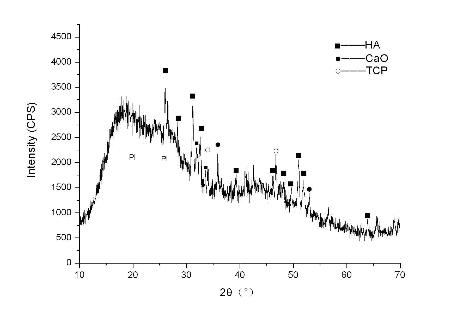

合成的纯磷酸三钙的强度并不高,其在骨骼上的应用主要的几种方式:粉状(骨水泥填充)、涂层(如钛合金、钴-铬、镍-钛合金上)、复合陶瓷(与各种有机生物活性材料复合,如:胶原(Col)、骨生长因子(BMP)、纤维蛋白粘合剂、明胶、人工合成可降解高分子:聚乳酸(PLA)、聚酰胺(PA)、壳聚糖、聚己内酯(PCL)、聚乙烯醇(PVA)等)$ k' R0 N9 T6 i/ T- g9 \
9 i7 \# Q8 ~. m# S
若做成纤维状,其应用较困难,所以一般是纳米级的粉体,性能优良又方便应用。
7 r1 m' m( b4 z( p' z3 Q* B' ?3 o& E
% F5 d8 n! b/ l. T. D( _3 m: d我的论文是HA(分解后就有TCP)% t& I! t- R5 a3 w
