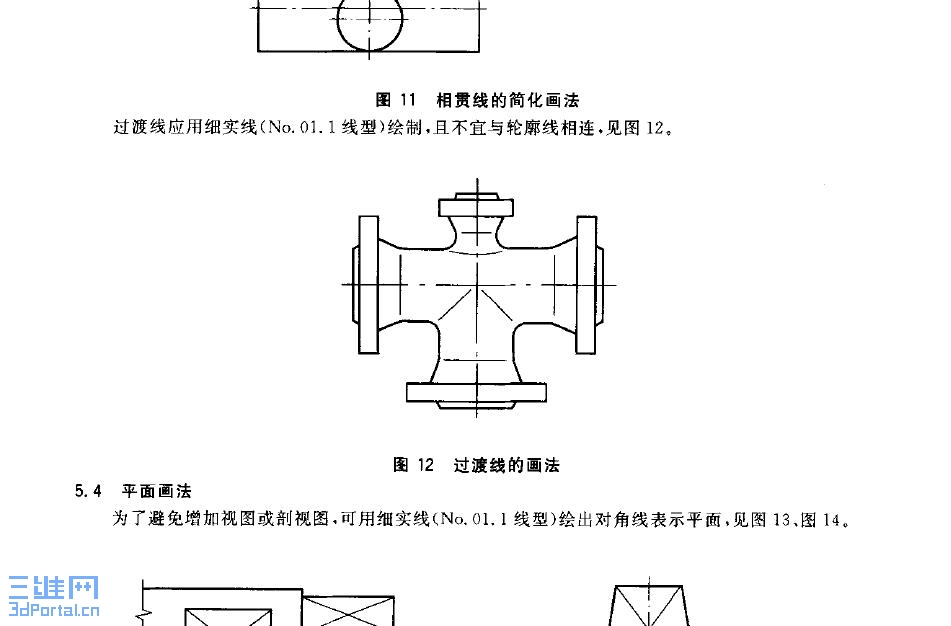

[已解决] *过渡线用细实线绘制,且不宜与轮廓线相连*。有这方面的国标吗?
发表于 2007-4-1 21:18:03 | 显示全部楼层 |阅读模式 来自: 中国山东潍坊
发表于 2007-4-2 08:48:20 | 显示全部楼层 来自: 中国上海
在GB/T4458.1-2002《机械制图 图样画法 视图》中规定的,第5.3条。
