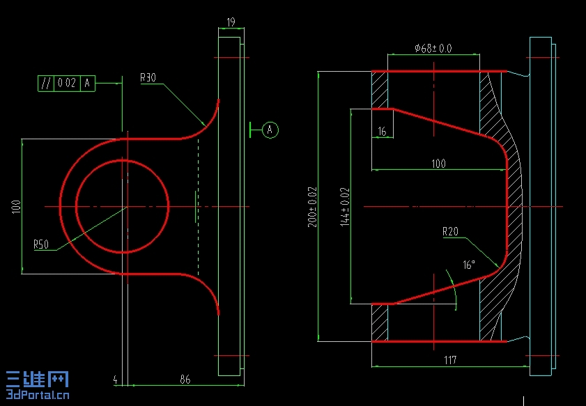

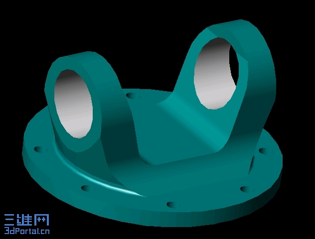

求如图的白色内孔面积,和两个耳板的外圆弧面积(到法兰为止)。. c- d9 n1 p! J$ V; Z
% e+ T/ ^- s, ~2 o: l3 d; K7 Y# C
因为是线切割加工的,所以要知道局部面积。
2 M0 {2 P* O: q. O0 ]
" ~4 c  s& u; Z. K7 ^ SpxImage23.jpg . G  j' l8 @& J) S0 f: M: d* S
/ Y$ w4 [% r3 e0 v0 w图中加粗的红色部分) a0 g3 X# I2 {" E; \
( v0 U, G3 i" w' B1 p: G( }
SpxImage24.jpg ( ]7 w- D' x1 i6 Q

 楼主| 发表于 2007-4-11 00:08:46 | 显示全部楼层 来自: 中国福建福州
原帖由 korance 于 2007-4-5 08:15 发表 http://www.3dportal.cn/discuz/images/common/back.gif
# J8 K3 A! s3 [$ o" h/ r+ t1.对于简单图形,如矩形、三角形。只须执行命令AREA(可以是命令行输入或点击对应命令图标),在命令提示“Specify first corner point or [Object/Add/Subtract]:”后,打开捕捉依次选取矩形或三角形各交点后回 ...
4 g6 k6 V$ {( p3 l5 z8 a
! P" |# ~$ w6 p9 I/ L
: T. x5 I3 ^& h  s+ E, B" V; j* @% S* M) E
对二维的这样做,但我需要的是红线标出的立体表面积。
