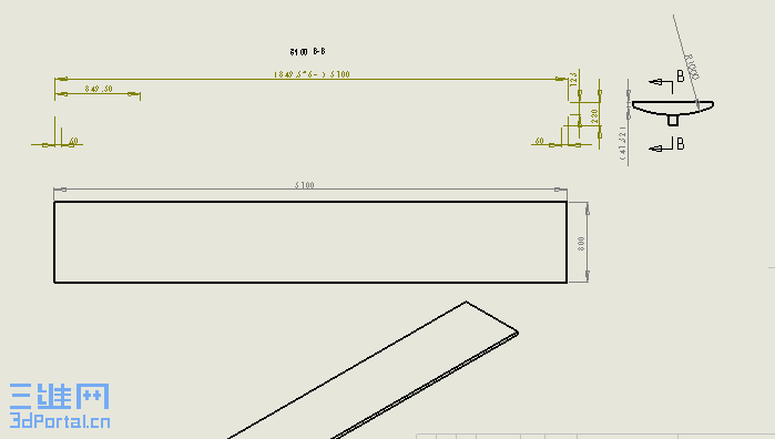

发表于 2007-4-2 08:55:09 | 显示全部楼层 |阅读模式 来自: 中国江苏无锡
我画了一个工程图,当时一切正常,第二天剖视图的线条在打开图纸后闪现了一下就消失,每次打开都是这样,请各位指教。# \" U! V; R6 E4 z, ^

将工程图移动也没有用,名称和路径也没有更改。

发表于 2007-4-2 12:53:45 | 显示全部楼层 来自: 中国浙江温州
看楼主的图纸,好像是更改了零件模型一样,导致上方视图的尺寸都悬空变色了似的。如果不是,试着将该工程视图隐藏一次再显示(在左边的属性栏操作),可能会打开。

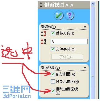

发表于 2007-4-2 16:15:55 | 显示全部楼层 来自: 中国吉林吉林市
请您按下图试一试
我也遇到过几次这个问题,我的解决方法见下图,每次都成功了,我用的是06版的,实在不行就删除,重新剖一个(但注意在主视图上不要有任何残留的线条),另外如果以前已经删除过一次剖面图,如果不把剖面符号的中心线删除(类似中心线的那个,一般不会引起注意的,误当作中心线而保留下来了),也会出现这种情况,多试几次,肯定行的,祝你好运。
& t. O) }& ~: D8 a7 O' c0 E' d) F) O2 n  f. Z' r7 ?
[ 本帖最后由 lgy 于 2007-4-2 16:26 编辑 ]
 楼主| 发表于 2007-4-2 16:53:30 | 显示全部楼层 来自: 中国江苏无锡
回复 #11 lgy 的帖子
按你的办法,一次成功!谢谢!
