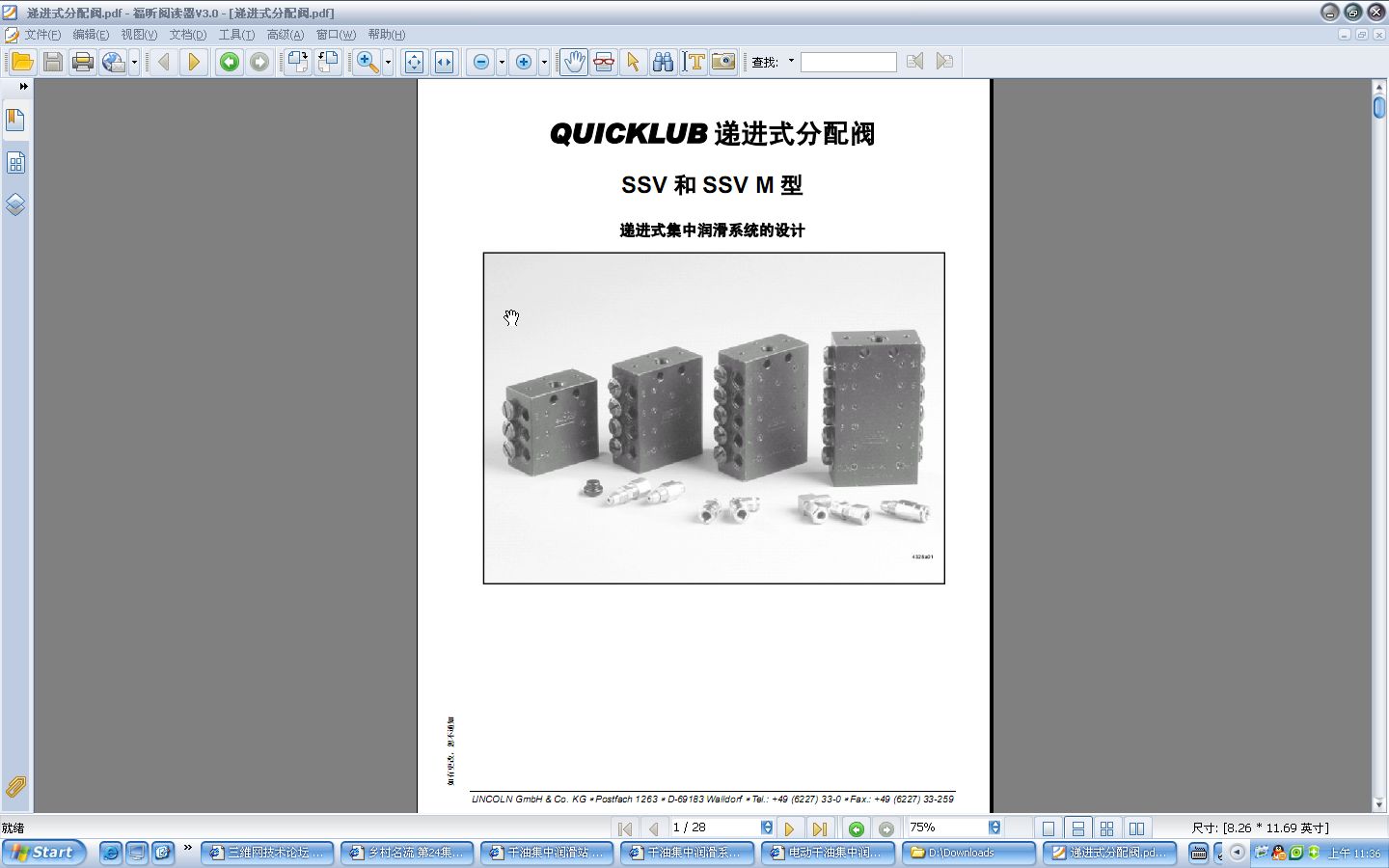

发表于 2007-5-18 10:43:44 | 显示全部楼层 来自: 中国江苏常州
我们采用的是递进式分配器
递进式分配器通过液压顺序控制来实现配油,分配器活塞在供给的润滑油驱动下运动,最终使得润滑油依次从各个出口排出。如果在工作中某一管线或润滑点发生堵塞,由于分配器活塞无法将润滑油排出从而停止工作,泵出口压力不断升高致使安全阀开启泄荷,因此这种堵塞现象可以用来对整个系统的工作情况进行监视。
递进式分配阀.pdf
869.73 KB, 下载次数: 20
