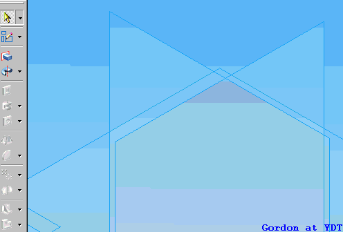

看看这个
看看这个!!是这个意思吗?

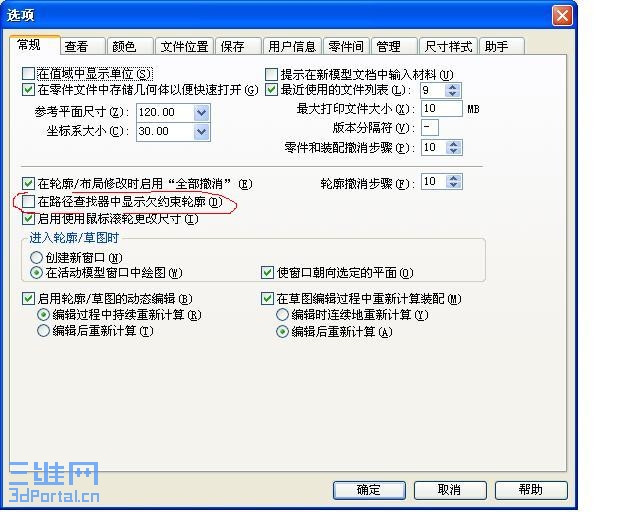

6 j: c6 J; ]4 U/ {6 q: i0 b不仅仅是这样的,这仅提示是否欠定义,我的意思主要是可以看出那条线欠定义、完全定义或过定义?在“选项“--”颜色“中设置的几种颜色不知道怎么体现的?我看到的草图线都是一种颜色(蓝色)。

Se里面也有,要去打开,不过会牺牲一点效能

你好:你可以选择
+ a8 t* D1 D+ n* x2 M工具--选项--颜色--可以看到完全定义草图为什么颜色显示
