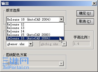

       Solid3000工程图可以转换的autocad版本如附件图:$ q& K# C# t. C% j! o
字体推荐选择solid3000提供的“solid设置”。版本分1218,其中1214导出结果为单一图层,20002004导出结果包括solid3000工程图中的所有图层。下面分开来介绍。
# z7 ]) O( `- p  a1 O1214:系统会把solid3000工程图中的所有图层导出,但图层中不含任何图线,所有图线都导入到autocad自带的0层。当版本选择为1214时,还需要选择“图线配色方案”方案在“文件—导入/导出—DWG/DXF输入输出配置”中设置“输出颜色配置”。这里设置的是solid3000工程图中的线宽对应autocad中的颜色,如果不进行设置,导出的图线将统一为白色。9 n: v6 X" X: Q7 w/ [
总结:导出的autocad图中,所有图线位于0层,可以把工程图中所有线型(包括利用“灰色隐藏线显示”生成的虚线)导入,但没有线宽的区别,图线颜色根据“DWG/DXF输入输出配置”中的设置进行显示。
% m( R# \; Y. W( F0 C20002004:系统把所有图层及各图层内的图线完整的导出到autocad图中。但有些图形无法正常导入,如:利用“灰色隐藏线显示”生成的虚线,这种线属于实线层,但线型不随层,导成DWG格式后,变为随层,所以当需要导成20002004格式时,绘制虚线时要新建一个虚线层,进行手工创建。
) [- H1 d1 H: x1 Q8 e7 G暂时发现不能正常导入的图元:不是水平放置的形位公差中的符号。
0 S% U4 v9 w/ ~+ ~- J: `我做的一点总结,不敢保证正确,希望对大家有点用。随便大家提一提还有那些不能正常导入的图元。/ `* m' a# {; [  Y) }7 g
