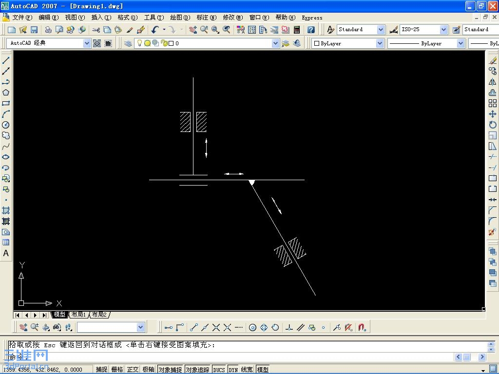

我拆了一个螺丝自动供给机构,可是分析这机构自由度是零,大家也来分析下.!* ~+ W5 l0 N& }  e+ p4 v

晕...这图画的也太模糊了..象是2个滑块....起什么作用也看不出来啊...
发表于 2007-4-4 09:57:42 | 显示全部楼层 来自: 中国山西长治
应该不能动吧!2x3-3x2=0,也可以把垂直件向上提起,令一个就要有偏转才可以.如果焊接处换成铰链就可以了!

我觉得可以动
. l( e4 B6 d3 e" ]7 `0 S垂直方向:
" X* k' T9 c1 @0 ~! g3 @下面的斜杆向左上动,# \, ?1 L+ B& n5 f$ R5 o
横杆就要平行的向上动
/ s" u8 m' A/ E  Y而上面的杆可以上下自由动7 {& K' f7 d0 x9 R: U0 f
所以垂直方向没有束缚$ W0 h. M8 Y; r; K* y9 L' S4 ^" K
, }1 _/ W- ^3 g# S8 [1 a7 Z
水平方向:
5 r: [; m- O8 f7 U5 ?0 V$ w下面的斜杆向左上动
, C! ~8 Y/ T6 l- J8 q$ S横杆向左动,6 p/ a5 N% G0 h: U4 M% ~, ]7 ^( E
横杆和上面的杆可以滑动
1 k' r: t& M& D( s% f) H: T% M所以水平方向没有束缚
发表于 2007-4-6 18:48:30 | 显示全部楼层 来自: 中国河南焦作
一个简单的机构,两杆件各自沿机架上的移动副运动,两杆之间有相对滑动
发表于 2007-4-6 21:19:33 | 显示全部楼层 来自: 中国江苏常州
什么啊?两个杆件之间是高副.3 G6 K7 l6 l4 z9 t* L( w
2X3-2X2-1=1,整个系统是只有一个自由度.9 }2 u0 v- W1 R
可以滑动.
