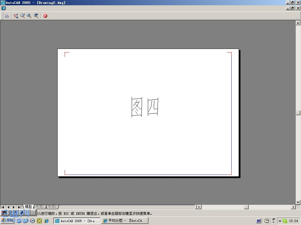

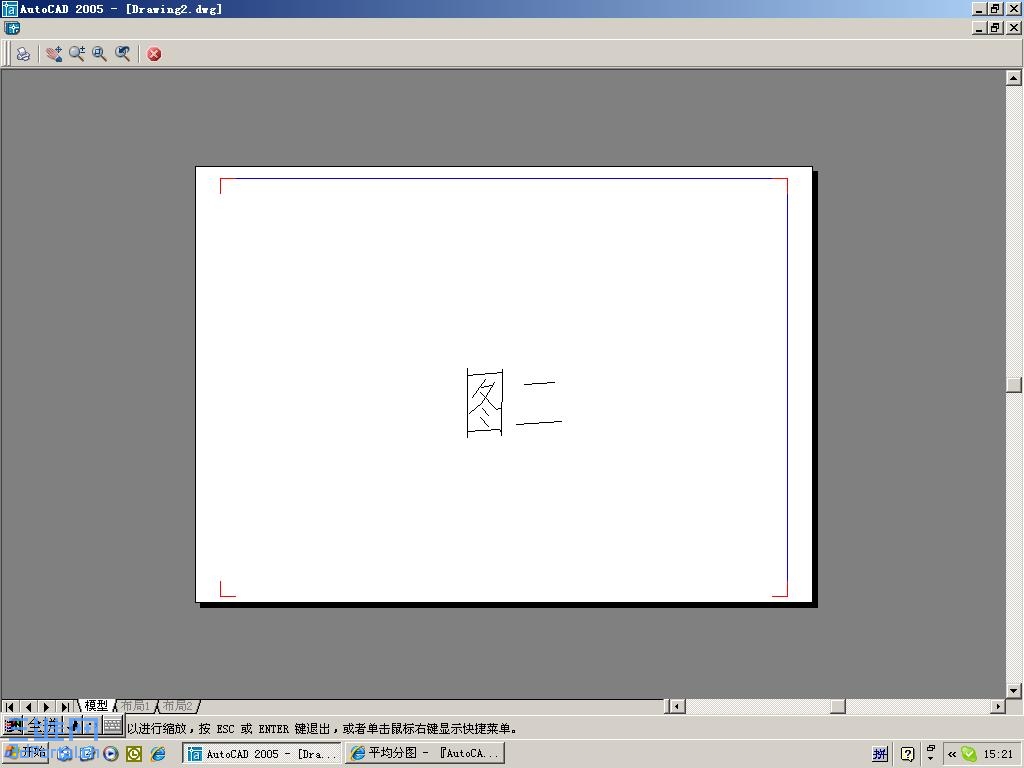

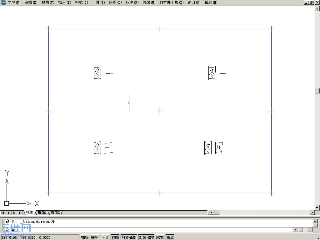

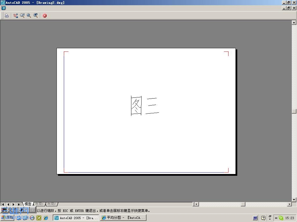

发表于 2007-4-4 15:31:06 | 显示全部楼层 来自: 中国湖北武汉
我是如下操做
1、等分图幅(加定位短线);8 {0 J. I8 T9 @; d* _' b1 x
2、分区域依此打印(比例务必一致);% n* F8 K- ]; J  d# l
3、按定位线拼图并裁掉遮盖住图纸绘图部分的多余边(中间部分)。
★新手★ + 5 技术讨论
