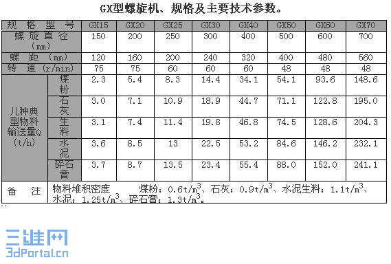

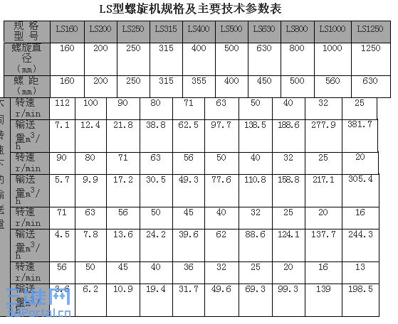

在螺旋输送机设计中关于物料堆积密度该如何选取?' c: C6 c1 y# g9 F& a

螺旋输送机利用螺旋体转动而输送物料,适宜水平和微倾斜(〈20°)连续输送粉状、粒状物料,如水泥、面粉、化肥、煤粉、谷物、矿砂、饲料、纸浆等。其工作环境温度为-20~+40℃,输送物料温度为-20~ +80℃。螺旋叶片有实体螺旋面和带式螺旋面两种,带式螺旋面适用于输送中等粘度物料。. u' o% y; W0 x; @  s* F1 ?
我厂生产的螺旋输送机有LS、GX型两种。LS型是GX型的更新换代产品,等效采用国际ISO1050-75,性能参数符合ZBJ81005-88(LS型螺旋输送机)的要求。结构新颖,生产率高。, `. G: i! S: W$ G: ^
LS型螺旋机规格及主要技术参数表
- A- h( W7 ^7 F% g3 @
3 K, {3 L# K( N1 P4 b- A1 m备   注$ n9 X1 ^8 U' l3 b' T+ P
物料堆积密度      煤粉:0.6t/m3、石灰:0.9t/m3、水泥生料:1.1t/m3、水泥:1.25t/m3、碎石膏:1.3t/m3。

注:
  I2 ?* v8 w" g) `! y! Z   输送量以充填系数ψ=0.33按水平输送计算。驱动装置有TY、YTC、YY型(由Y电机与ZLY型减速器组成)及YJ型(由Y电机与ZQ减速器组成)四种供用户选用,常规只提供TY型驱动装置,其余三种驱动装置根据用户需要另行提供。: v- H" Y! I% H1 K
螺旋输送机订货标志示例:LS400×16.00m,每半0.5m为一档,并请注明所配驱动装置形式-TY、YTC、YY、YJ型,螺旋机转速,如配驱动为YY、YJ型,则请标明左装或右装。
