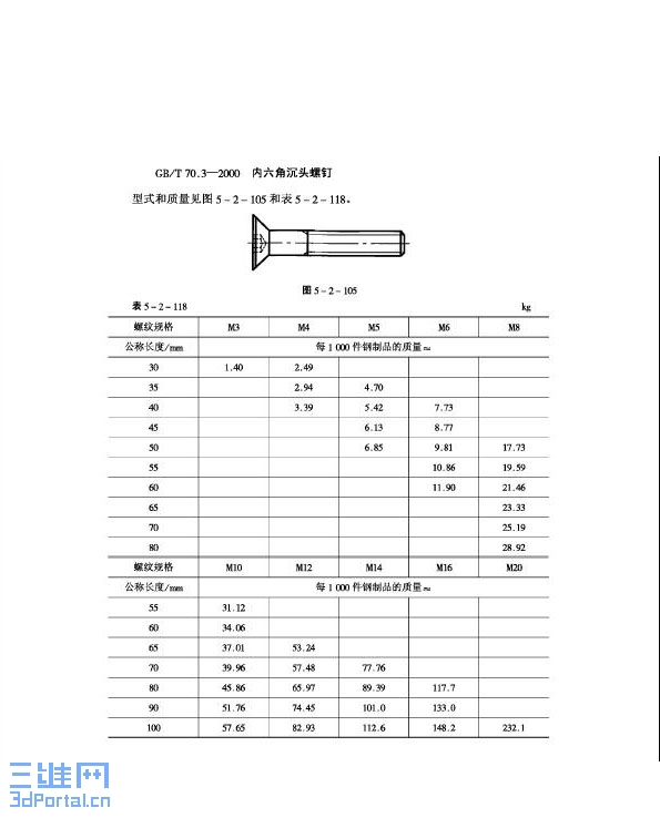

GB70.3内六角沉头螺钉与GB2673内六角沉头螺钉的区别是不是只是沉头的形状不一样?
发表于 2007-4-4 17:30:47 | 显示全部楼层 来自: 中国山东临沂
GB70.3内六角沉头螺钉与GB2673内六角沉头螺钉,产品表
plc + 5 应助
发表于 2007-4-4 19:34:17 | 显示全部楼层 来自: 中国广西南宁
从图上看的话就是全牙与非全牙.

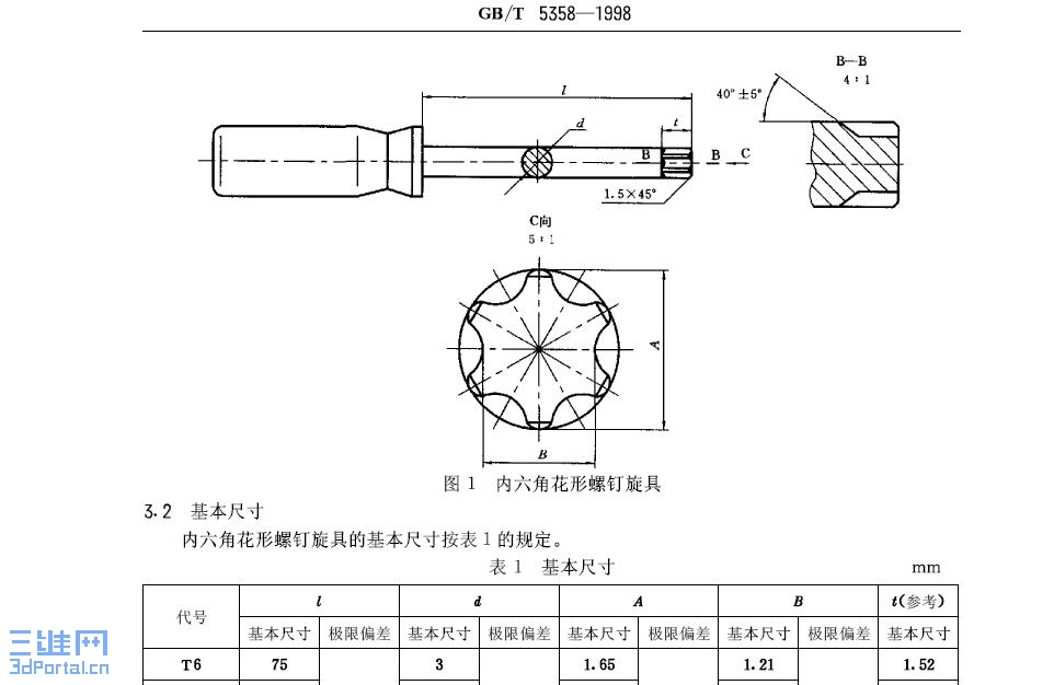

发表于 2007-4-5 10:33:13 | 显示全部楼层 来自: 中国上海
GB/T2673-86 的名称是《内六角花形沉头螺钉》。4 }3 J5 X( e, J6 ~4 {6 X$ i
+ S2 S) W5 A* Z注意“花形”二字。与GB/T70.3的区别就是扳手孔不一样,用的工具也不一样。
1 k! y/ R1 x2 E
, J' {# _( M  S, J* N( I6 k3 u' `3 r
附图为花形、以及花形旋具。手里有标准就应该看得仔细一点。" V8 {! _" j+ ~) Q' b8 x: E

 楼主| 发表于 2007-4-5 11:21:25 | 显示全部楼层 来自: 中国河南许昌
谢谢各位的回复!$ u1 Z& N" h; r1 i1 d. E
- G, p% i  e0 s6 B( D3 ^) w
是不是可以说,两者的旋具不一样呢?
发表于 2007-4-5 11:27:34 | 显示全部楼层 来自: 中国上海
原帖由 ingo 于 2007-4-5 11:21 发表
+ V- ~: ~+ K' r2 c* N谢谢各位的回复!9 `7 X. G9 ?. @* _
" i/ Z6 @5 K4 w
是不是可以说,两者的旋具不一样呢?
9 `6 W& U/ e/ l1 y; c/ ^0 d$ h
$ n; ?$ I$ t0 Z7 _3 e 2 y2 j8 x$ C, P
他们本身的内六角形状不一样,一个是内六角,一个是内六角花形,从而旋具不一样。
