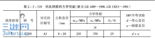

今天我和一位同事就围绕着Q235的最小抗拉强度讨论一番.结果:# L2 F3 M/ f% S% D" Y! L9 C' w
我认为:最小抗拉强度是375Mpa  ;屈服极限是235Mpa
( s' ^4 r5 y. s# f% z: K同事认为:最小抗拉强度235Mpa;屈服极限没说!
发表于 2007-4-5 20:52:08 | 显示全部楼层 来自: 中国吉林长春
碳素结构钢  7 B, M& e1 t8 g/ I
①由Q+数字+质量等级符号+脱氧方法符号组成。它的钢号冠以“Q”,代表钢材的屈服点,后面的数字表示屈服点数值,单位是MPa例如Q235表示屈服点(σs)为235 MPa的碳素结构钢。  / a7 i0 [+ d3 J: i$ B
②必要时钢号后面可标出表示质量等级和脱氧方法的符号。质量等级符号分别为A、B、C、D。脱氧方法符号:F表示沸腾钢;b表示半镇静钢:Z表示镇静钢;TZ表示特殊镇静钢,镇静钢可不标符号,即Z和TZ都可不标。例如Q235-AF表示A级沸腾钢。& s9 D3 X( S8 W. m6 R
抗拉强度不小于410MPa. b; Q7 t$ e# w$ z7 Y& [

Q235的力学性能,见附表。

GB/T 700
您看一下这份标准,里面说的很清楚的。
