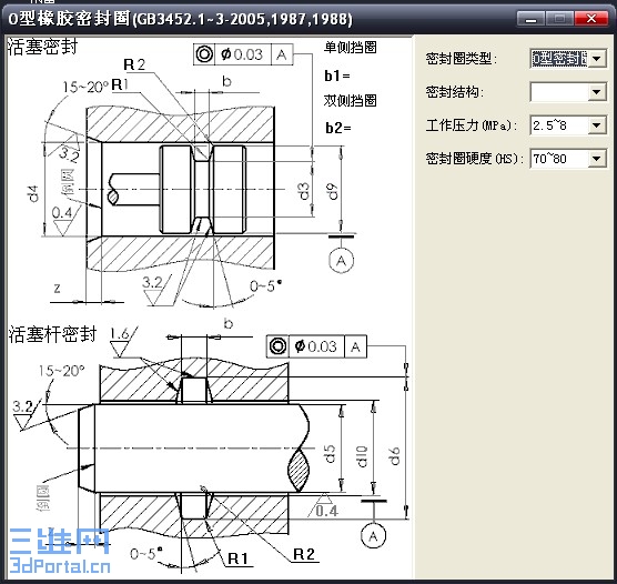

在同一内径O形圈的线径有不同,应该根据什么原则来选O形圈的线径??0 g0 i# K! ~4 i6 l, c: I; e
还有O形圈是否只适合在油密封??谢谢!!

发表于 2007-4-6 08:05:11 | 显示全部楼层 来自: 中国广东汕头
Tolerance V5.31机械公差查询工具(该工具有设计O型密封圈的工具)
, U# e7 I  ]+ ]; Shttp://www.3dportal.cn/discuz/viewthread.php?tid=161000&highlight=Tolerance%2BV5.31%BB%FA%D0%B5%B9%AB%B2%EE%B2%E9%D1%AF%B9%A4%BE%DF) O5 s3 b4 J% n# T7 c

回复 #1 lanpin010227 的帖子
做过设计的应该很好理解,要根据密封压力类型、压力大小、安装沟槽形式、装配关系等因素来确定选用何种规格的O形圈!机械设计手册中有相关参数,仔细看懂,理会了以后您就明白了!

发表于 2007-5-6 15:25:08 | 显示全部楼层 来自: 中国浙江杭州
引用"要根据密封压力类型、压力大小、安装沟槽形式、装配关系等因素来确定选用何种规格的O形圈".基本原则如此.不过我们的经验是根据应用场合空间大小尽量选大点,因为O形圈价格便宜,制造方便,而且属于压缩性密封圈,保持必要的压紧力才能密封.线径大自然压紧力大.3 }0 h; z) w, L/ N1 {
总之密封才是硬道理.
