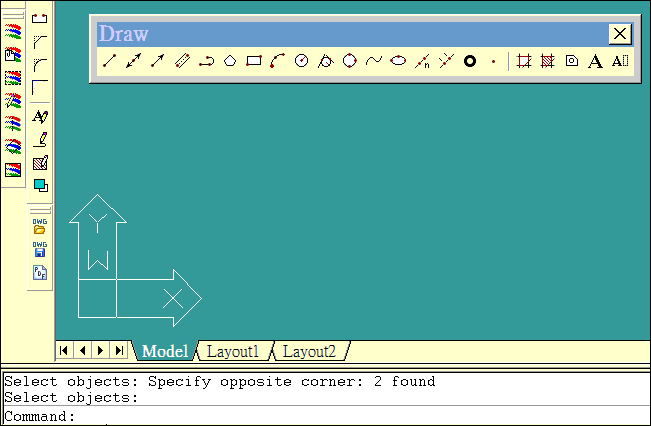

发表于 2007-4-6 08:35:58 | 显示全部楼层 来自: 中国浙江宁波
发表于 2007-4-6 09:08:25 | 显示全部楼层 来自: 中国辽宁营口
