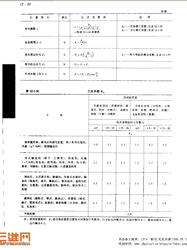

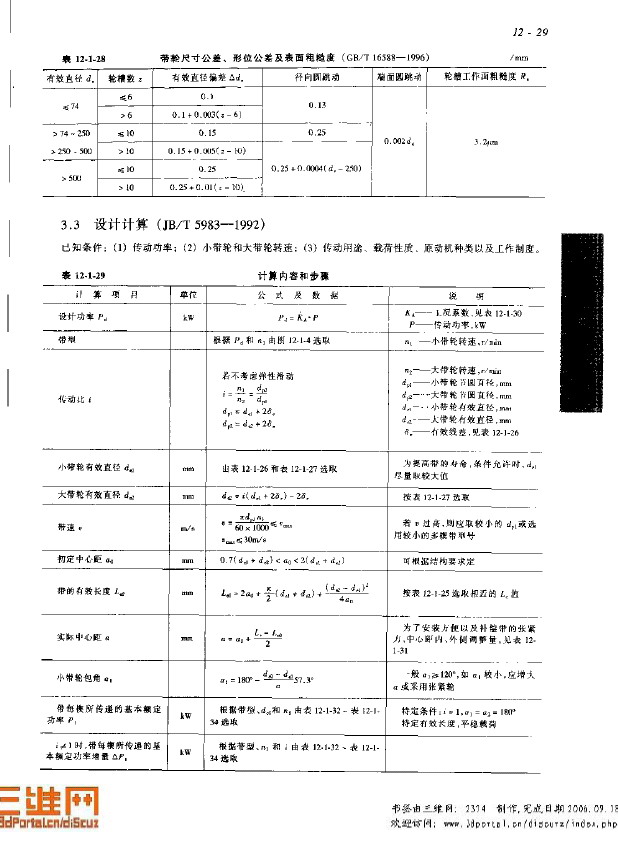

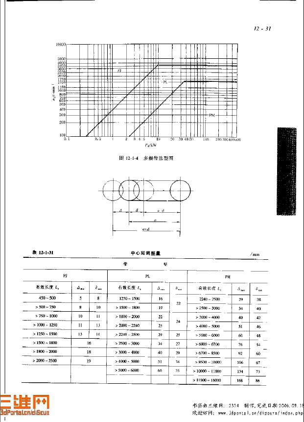

因为设计手册没有明确说法。提供你设计资料。你可以按资料计算、确定。可以将图片复制下去看清楚一些。

提供设计资料你自己计算吧。
userkypdy + 3 应助
