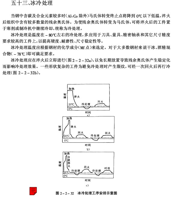

发表于 2007-4-30 22:46:43 | 显示全部楼层 来自: 中国河南洛阳
有些材料的Mf点低于室温,淬火后心部存在大量的残余奥氏体,如果工件对残奥有要求(同时要求有较高的硬度),则应采用深冷处理,使残奥充分的转化为马氏体.
wjliao + 5 应助
发表于 2007-5-19 15:45:32 | 显示全部楼层 来自: 中国北京
如何做冷处理
如材料的Mf点低于室温,淬火冷却到室温仍存在大量的残余奥氏体,深冷处理,可使残奥转化为马氏体.将零件放入深冷处理设备中保持一定时间。这种处理可提高零件硬度,保证零件尺寸稳定性。9 M/ P! v8 h5 x& M

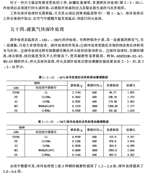

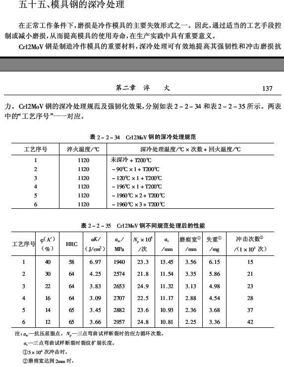

发表于 2008-11-9 16:43:29 | 显示全部楼层 来自: 中国广东深圳
深冷处理【深冷技术原理】
: I. v  I* k$ S9 \* i, v深冷技术就是利用冷媒介质作为冷却介质,将淬火后的金属材料的冷却过程继续下去,达到远低于室温的某一温度(-196℃),从而达到发挥金属材料性能的目的。深冷技术是近年来兴起的一种发挥金属工件性能的新工艺技术,是目前最有效、最经济的技术手段。
$ R% D# O$ E2 k( X8 s8 S在深冷加工过程中,金属中大量残余奥体转变为马氏体,特别是过饱和的亚稳定马氏体在从-196℃至室温的过程中会降低过饱和度,析出弥散、尺寸仅为20~60A并与基体保持共格关系的超微细碳化物,可以使马氏体晶格畸变减少,微观应力降低,而细小弥散的碳化物在材料塑性变形时可以阻碍位错运动,从而强化基体组织。同时由于超微细碳化物颗粒析出后均匀分布在马氏体基体上,减弱了晶界脆化作用,而基体组织的细化既减弱了杂质元素在晶界的偏聚程度,又发挥了晶界强化作用,从而改善了工模具的性能,使硬度、抗冲击韧性和耐磨性都显著提高。
* f2 G& R; D6 E2 T0 M6 P( c2 f# x1 t% \深冷技术的改进效果不仅限于工作表面,它渗入工件内部,体现的是整体效应,所以可对工件进行重磨,反复使用,而且对工件还有减少淬火应力和增强尺寸稳定性的作用。
