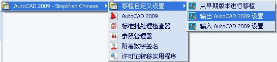

发表于 2008-6-28 17:01:32 | 显示全部楼层 来自: 中国浙江宁波
在高版本中,系统“开始”菜单中都有移植自定义设置的工具,选择输出可以备份当前CAD的所有自定义设置,选择输入可以导入自定义设置,备份的自定义文件可以在本机设置另外一台电脑上使用;
, M7 D4 f- D3 @8 m; T5 Z/ T当然你如果懂自定义的原理的话可以手动备份,备份时要把自定义的图标也要拷贝出来,否则图标无法正常显示;; z$ @( ]* Y- d. B. D
7 _% E3 _6 U+ E& l4 f% D) Y
[ 本帖最后由 sealive_leafage 于 2008-6-28 17:03 编辑 ]
