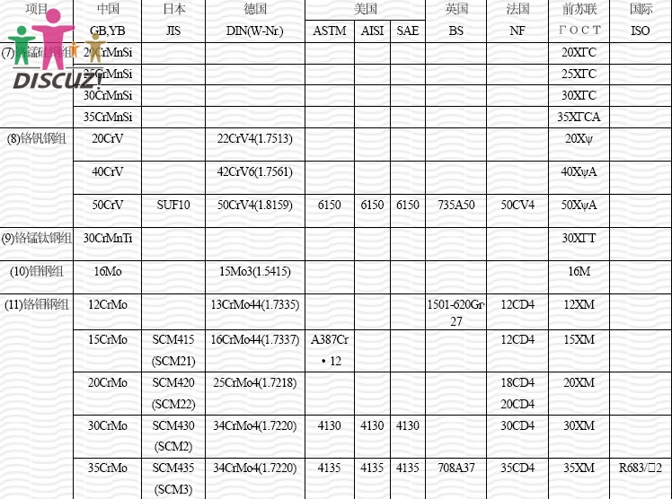

大家好!我现在有张图纸,要求用4037合金钢,请问SCM435可以等同替代它吗?谢谢!
发表于 2007-4-10 19:30:28 | 显示全部楼层 来自: 中国浙江湖州
你好,它们的元素含量是有差别的,我去替你查查~~~
发表于 2007-4-10 20:37:04 | 显示全部楼层 来自: 中国江苏常州
你自己看图!!!!!!!!!!!
发表于 2007-4-11 09:06:13 | 显示全部楼层 来自: 中国江苏徐州
4037是美国钢种,成分为:0.35~0.40%C,0.70~0.90%Mn,0.035P(max),0.040S(max),0.15~0.30%Si,0.20~0.30%Mo.

& s. ]& R3 Q! m2 T其实看成分,与中国的45#钢类似
. C7 J( ]8 A6 L+ M& S) E( K: `  @/ r& A0 K0 `- ~" s
与日本的SCM435差别较大。
