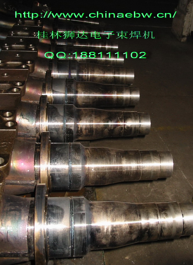

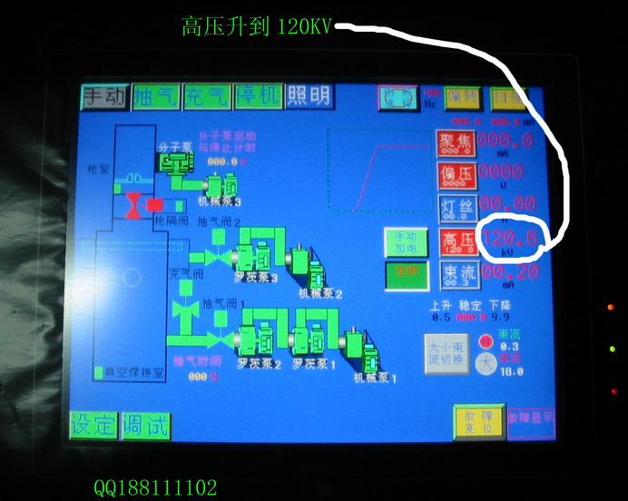

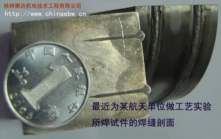

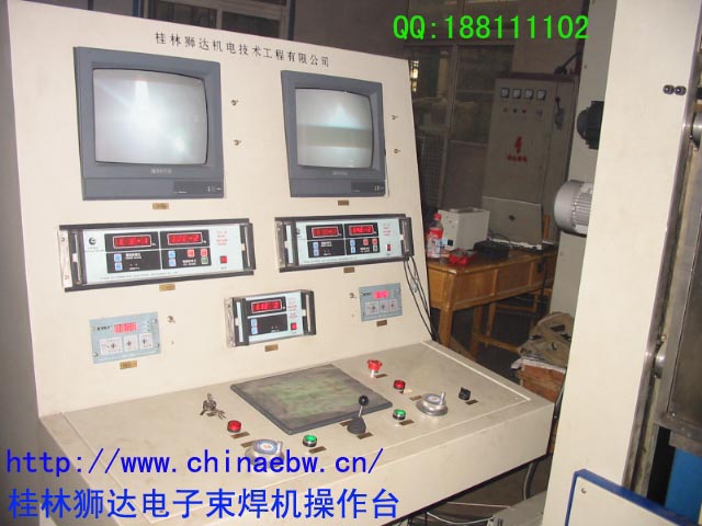

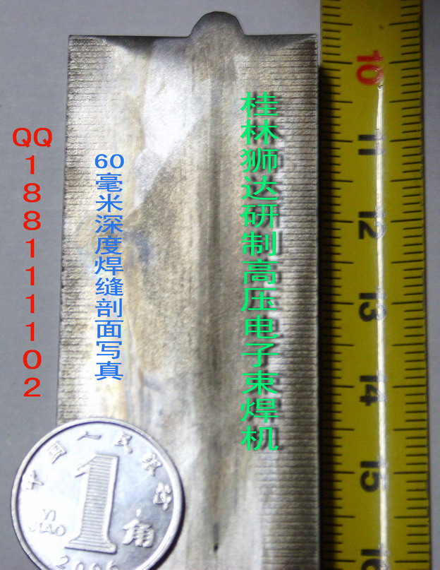

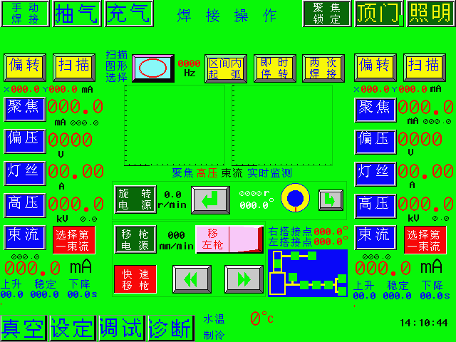

西门子触摸屏比较贵,我是用台湾的easyview,有台湾和深圳生产的,我用过几十台,我的机器是高压设备---电子束焊机,每天有可能要经历最高达十几万伏的高压放电对电网的冲击,没出过大问题,没有一台损坏。10英寸彩屏好象是4000-5000左右,记不清了,但肯定比西门子,欧姆龙等日欧产品便宜。0 o/ c8 F- M3 H: V/ }1 j
& I$ @4 c3 ?- R! l我发几张我用easyview做的焊机控制界面以及我所焊接的产品的图片,供从事电气控制的网友参考。- W! u6 ?# p/ O! ?
* w& j& Y$ @: {# l- b  L8 {, }7 y触摸屏的可靠性好不好,在我的机器上用一用就知道了。过去我用过某个名气很大的牌子,价格贵得多,但经不起电冲击,通讯口一两年坏一次,但我改用easyview触摸屏后,几十台触摸屏,最长时间的五年了,没坏过一台,除了一个家伙装满开水的不锈钢杯子从操作台顶部坠落砸坏液晶。
