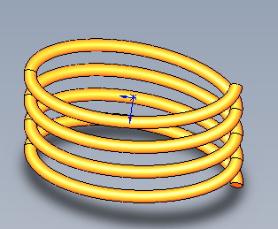

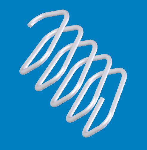

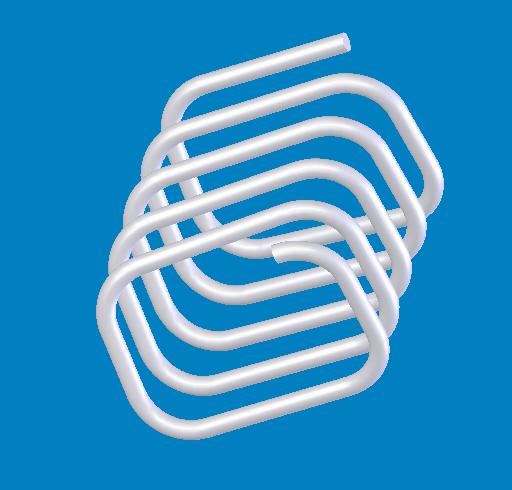

前后前后设计试验了好多天才终于弄成了,哈哈!大家看看。纯粹圆形的弹簧容易做,矩形的弹簧做起来有些麻烦。谁有更好的办法分享分享???谢谢。
发表于 2007-4-13 09:58:30 | 显示全部楼层 来自: 中国吉林吉林市
太棒了,恭贺你的成功!
 楼主| 发表于 2007-4-13 10:27:19 | 显示全部楼层 来自: 美国
谢谢chinaleesh!以前我发过几个帖子问问题,都是为了做这个矩形弹簧才问的,可惜没得到很多的回答。呵呵呵,不过最后总算弄出来了。

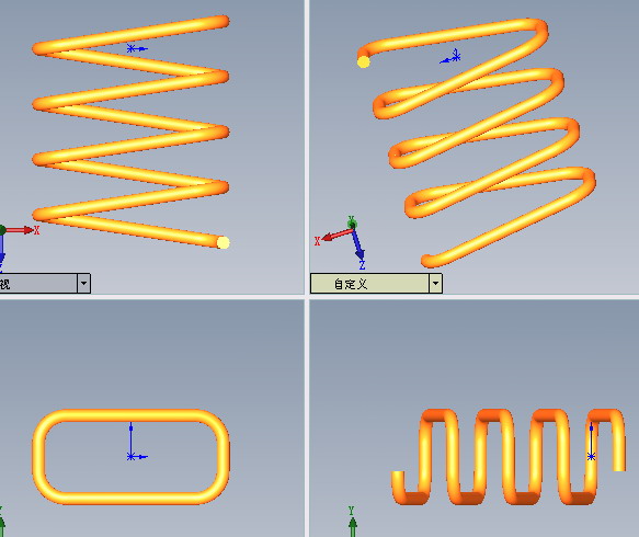

顶一个,应该是这样的吧!1 }; w: R+ T- E$ j2 q8 v
6 E/ J( U& x, T! o, U& W1 Q0 O& L[ 本帖最后由 hahap 于 2007-4-13 11:14 编辑 ]

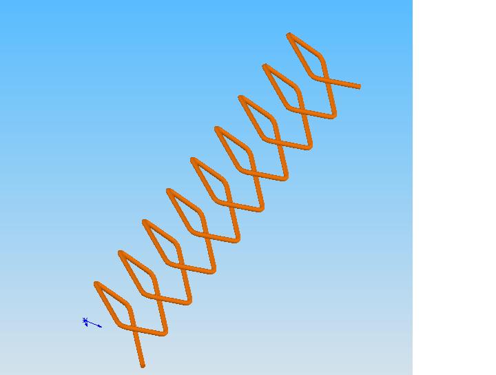

发表于 2007-4-13 12:43:12 | 显示全部楼层 来自: 中国云南昆明

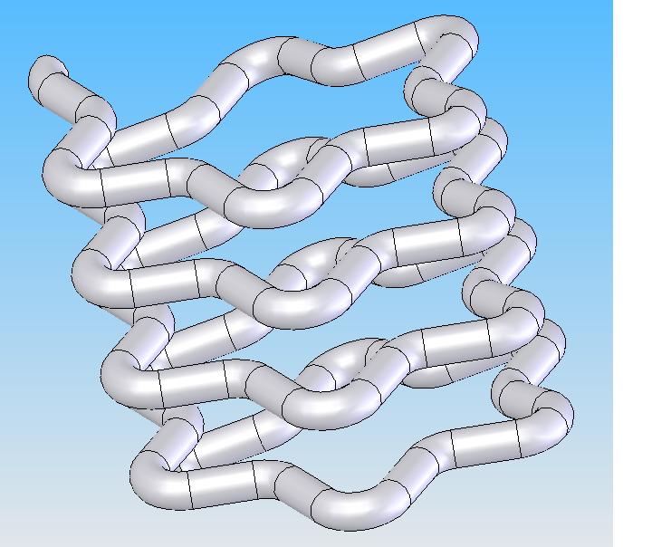

是这个效果吗?$ s4 j5 E$ `2 M8 t! U. G
我比较笨,用3D草图画的扫描线。先画一个立方体,然后在四个面上用3D草图画直线,然后倒角。就是有点麻烦,第一次做。楼主是用什么方法做的?

哈哈。居然把椭圆形弹簧也做出来了。

 楼主| 发表于 2007-4-13 15:13:42 | 显示全部楼层 来自: 美国
感谢hahap,小麂子,和huatong的讨论交流。我的做法比较麻烦,huatong还是请教hahap和小麂子最好。呵呵。SW这个东西很有趣。比较好玩。继续钻研ing..........

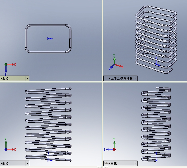

发表于 2007-4-13 15:37:03 | 显示全部楼层 来自: 中国广东中山

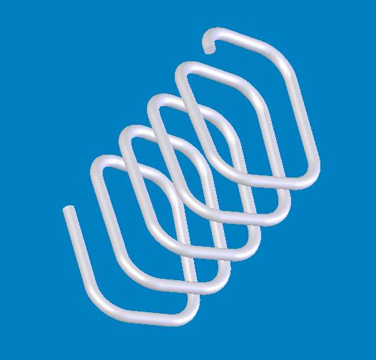

这是我的做法,大家研究下,给些意见!

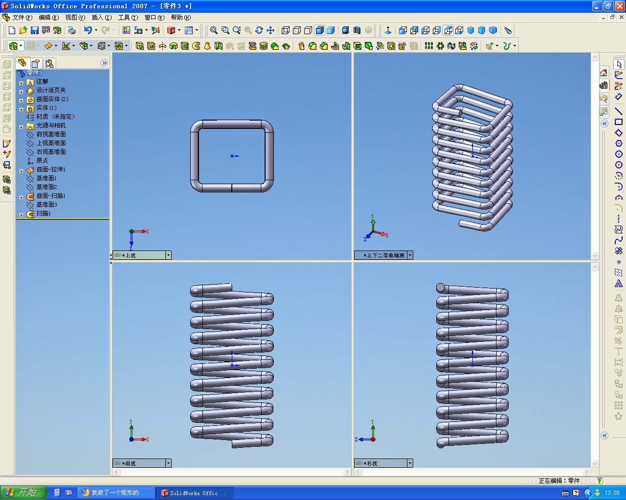

我做的好象没有这么麻烦呢,不知是我想得太简单了还是怎么的.

发表于 2007-4-13 18:20:57 | 显示全部楼层 来自: 中国广东中山
原帖由 tzhmei 于 2007-4-13 16:44 发表 http://www.3dportal.cn/discuz/images/common/back.gif, p5 [" b) S+ `& i" v  d& o  L
5 U) R) z3 R7 y; G: ]/ M; }' [- w$ v7 R- \1 m. ]4 u
是可以,不过我觉得不是很完整,过渡明显变形啦,
发表于 2007-4-13 22:28:05 | 显示全部楼层 来自: 中国云南昆明
仔细观察,我和hahap 的弹簧还是不一样的。我的弹簧,每一边都有升程,而hahap * @$ J- l8 M: H/ e
的好像有两个边是平行的没有升程。就是我的四条边中的两对边都是异面直线。

 楼主| 发表于 2007-4-14 04:39:32 | 显示全部楼层 来自: 美国

 楼主| 发表于 2007-4-14 04:45:18 | 显示全部楼层 来自: 美国
原帖由 小麂子 于 2007-4-13 22:28 发表 http://www.3dportal.cn/discuz/images/common/back.gif4 Q7 T& n% z) A3 J) m& m1 p# [
- J) ?7 P! }' E- g4 O9 @的好像有两个边是平行的没有升程。就是我的四条边中的两对边都是异面直线。
& `  M3 E! q1 W8 E' p
hahap的升程好象只发生在一的视角上,转过90度之后就没有升程了(也就是线条之间都变成垂直交叉了),我还没看懂hahap是怎么做的,再研究一下。不好意思。呵呵。

5 H. ~0 X9 E/ i  V4 u! f哈哈!看明白了。好聪明的思维!hahap真不错!佩服!小麂子和tzhmei也很棒!向你们学习!!!真想把SW2006也弄到手啊!垂涎ing......:handshake

: @' O5 v& J: {' r% I如果两个相差90度的视角都需要升程的话,我觉得还是你的3D sketch的方法比较方便。俺受益匪浅,谢谢大家的帮助。

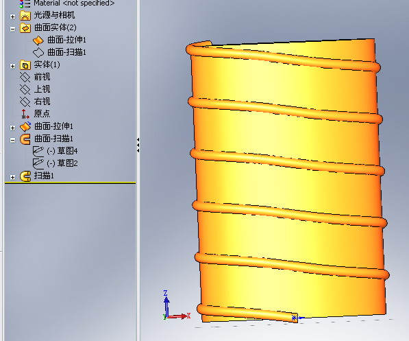

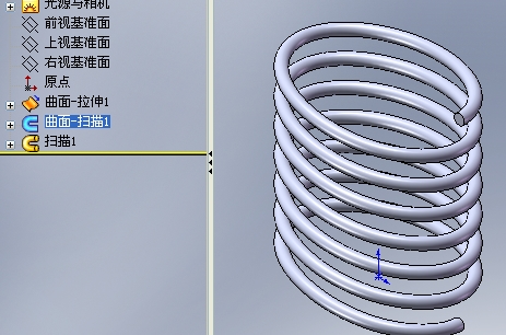

发表于 2007-4-21 13:29:05 | 显示全部楼层 来自: 中国广东广州

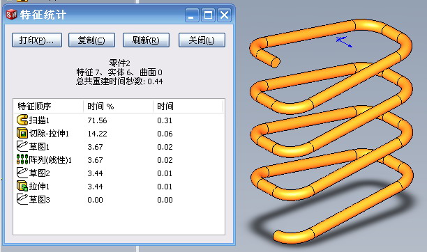

楼主,看一下,是这样做是不是好点?
0 E1 C1 {  a/ n, b先拉伸一个矩形曲面-------建螺旋曲面------交叉曲线----截面---扫描.---完成.." L) Q6 M7 L2 S! k1 k% p
% z; {2 t0 A( X. N
[ 本帖最后由 mingalice 于 2007-4-21 13:55 编辑 ]

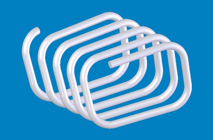

发表于 2007-4-22 12:57:16 | 显示全部楼层 来自: 中国辽宁沈阳
用曲面作非常容易
我做了两个一个矩形一个五角星仅供参考
