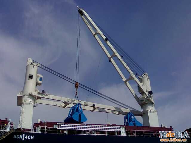

[分享] 克令吊图片

想请问楼住克令吊就是船上的起重机吗?
发表于 2007-10-20 19:38:57 | 显示全部楼层 来自: 中国河南鹤壁
回复 2# 的帖子
克令吊就是船上的起重机,以前在港口看到过利渤海尔的集装箱船用起重机,不知国内的有没有生产厂家?

一个立柱那种起重机?能360度转动,在立柱上进行升降

克令吊即甲板吊,据我所知名称应该来自日本,即crane(起重机)的音译,是装在小吨位散货船上的一种船用起重机,一般3WT的散货船普遍搭载4台克令吊,起吊能力30~40T。能360度旋转,基本上在吊臂长度内变幅,全液压驱动,电动机、液压泵、液压马达、阀组、油箱、卷筒等部件布置在圆柱形旋转筒体内,内部空间结构紧凑,有钢丝绳变幅和液压缸变幅之分,吊钩上可附加抓斗附件装卸粉末状货物。搭载克令吊的船一般是介于小码头靠不了、大码头靠不起的地位,所以它可以停在锚地把货物卸到小船上运走比较经济。

* w3 N% x; ]$ q# }( l  j9 \$ C前面解释不错.后面的解释就有点外行了.7 e: i1 m( U2 ~2 [3 p0 o( l' k; ~
# H4 p! D! ?1 D3-5万吨的船几乎什么码头都可以靠.4 _- _8 S3 q% H- S9 `6 e/ _1 n. ^
自带可令吊是因为运输灵活,不管码头配备如何,都可装卸货物.
# ?1 w5 I. Q& i- o  s1 E8 I7 s+ |' u8 ^8 b4 T$ \3 d' M. U+ q' u" k
版主更是老外,搞船舶航海的都知道可令吊.还要什么标准语言?' U: u- f2 e% V8 ]
