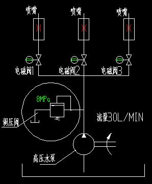

有没有如图中圆圈内所指一种调压阀,要求无论开启1个或2,3个电动阀同时开时系统的压力要保持在8MPa左右,误差正负10%,泵的流量为30L/MIN。

能否将泵换一下,换一个恒压泵.能高人指点一下,谢了.
发表于 2007-4-15 22:33:12 | 显示全部楼层 来自: 中国上海
可以啊!加装一个蓄能器应该可以解决的.

因为这是一个高压水系统,目前好象没有这种恒压高压水泵吧。所以看看能否在阀上想点办法。

你的这个系统喷嘴的开启是随机的,是吗?如果是这样那在阀上做文章是很难的,我建议你用一个旁通的电磁阀来控制系统不用水的情况,在系统用水的条件下将旁通阀关闭,再加装一个电子压力继电器(需要3点输出),控制系统一个喷嘴工作时、两个喷嘴工作时、三个喷嘴工作时的压力,怎样控制呢?用电机变频的方法来控制。

对,喷嘴的开启是随机的。你说的办法虽然可行,但实现太过于复杂了,成本会很高。阀上做文章是有点难,但老外有这种阀,不知他们是如何作到的?

还是觉得加蓄能器才行,否则好象解决瞬间失压比较困难

选用带限压阀的柱塞水泵即可
