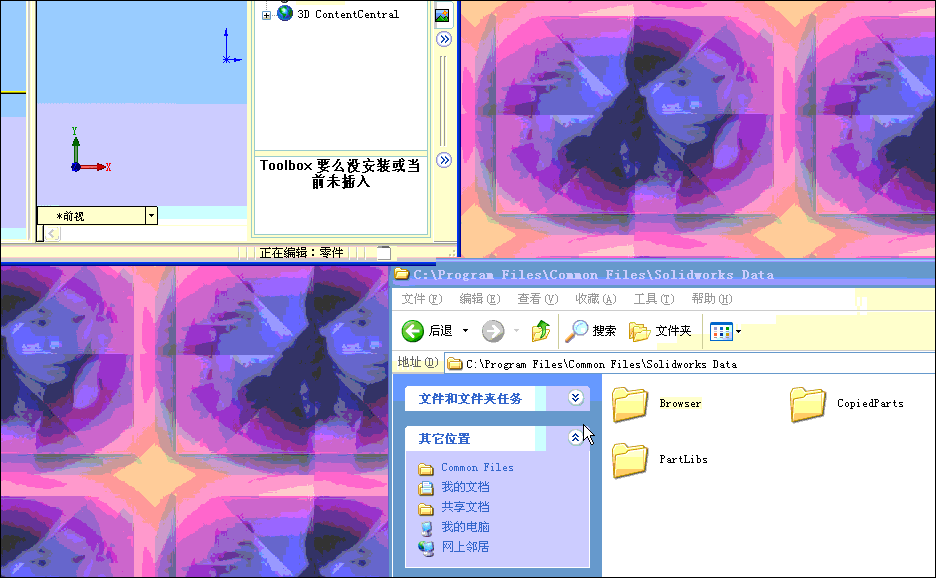

 楼主| 发表于 2007-4-19 09:00:41 | 显示全部楼层 来自: 中国河北邯郸
出现的问题如下图,按四楼做的也不行,没办法了,我把系统重做了,重做之后能用了,还是谢谢各位的帮助!!!

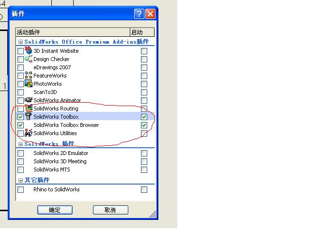

发表于 2007-5-16 16:41:14 | 显示全部楼层 来自: 中国广东深圳
把Browser(TOOLS插件)这个文件放在C:\Program Files\Common Files\Solidworks Data,再在工具栏中选择插件如图所示加选项
