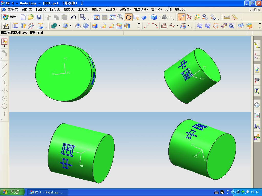

发表于 2007-4-16 09:49:50 | 显示全部楼层 |阅读模式 来自: 中国浙江温州
请教高手,我在chinesef下怎么不能使用键盘输入中文字体呢?
发表于 2007-4-16 14:23:17 | 显示全部楼层 来自: 中国辽宁丹东
在首选项里改成chinese

发表于 2007-4-17 13:55:19 | 显示全部楼层 来自: 中国山东青岛
我做的。5 W2 d  g( v0 I% ^

发表于 2007-4-19 13:05:20 | 显示全部楼层 来自: 中国四川成都
完全可以利用投影来做。先做一平面,然后写好字,将自投影到曲面上就行了。
