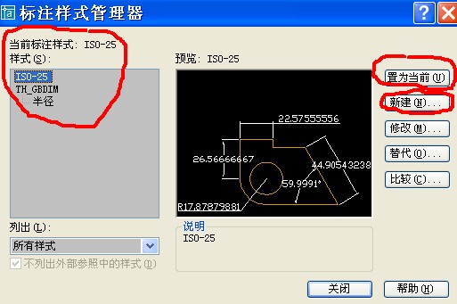

CAD里的标注样式在进行标注时都要修改一下。(如标注线与绘图线的间距啊、文字的高度啊箭头大小啊这些的。)有没有统一的样式啊??我在进行标注时老是忘了要改成怎样的数据。哪位大虾帮帮我啊??  x3 G, P: `* I6 c5 j4 A6 O) Y

标注之前自己建一个样式
9 N2 _( `1 \6 q8 T3 y: ]0 K# p标注的时候选中自己设置的样式就可以了
发表于 2007-4-17 08:12:18 | 显示全部楼层 来自: 中国浙江金华
事先设置多个标注样式,标注的时候选中需要的样式就可以,使用时一般不得修改,否则已标注的尺寸也会改变。
发表于 2007-4-20 13:10:49 | 显示全部楼层 来自: 中国江苏南通
应该在事先根据图纸的尺寸和比例,预先设置好各标注样式,尺寸少修改起来还不困难,但尺寸多了,图纸复杂了,你会发现修改困难。还是事先设置好为佳。这也是制图和设计者的一种好的习惯啊。

新建一个标注式样,将修改好的标注式样确定后就保存下来了,下次要使用时,点选此式样名称, 再选置为当前。
