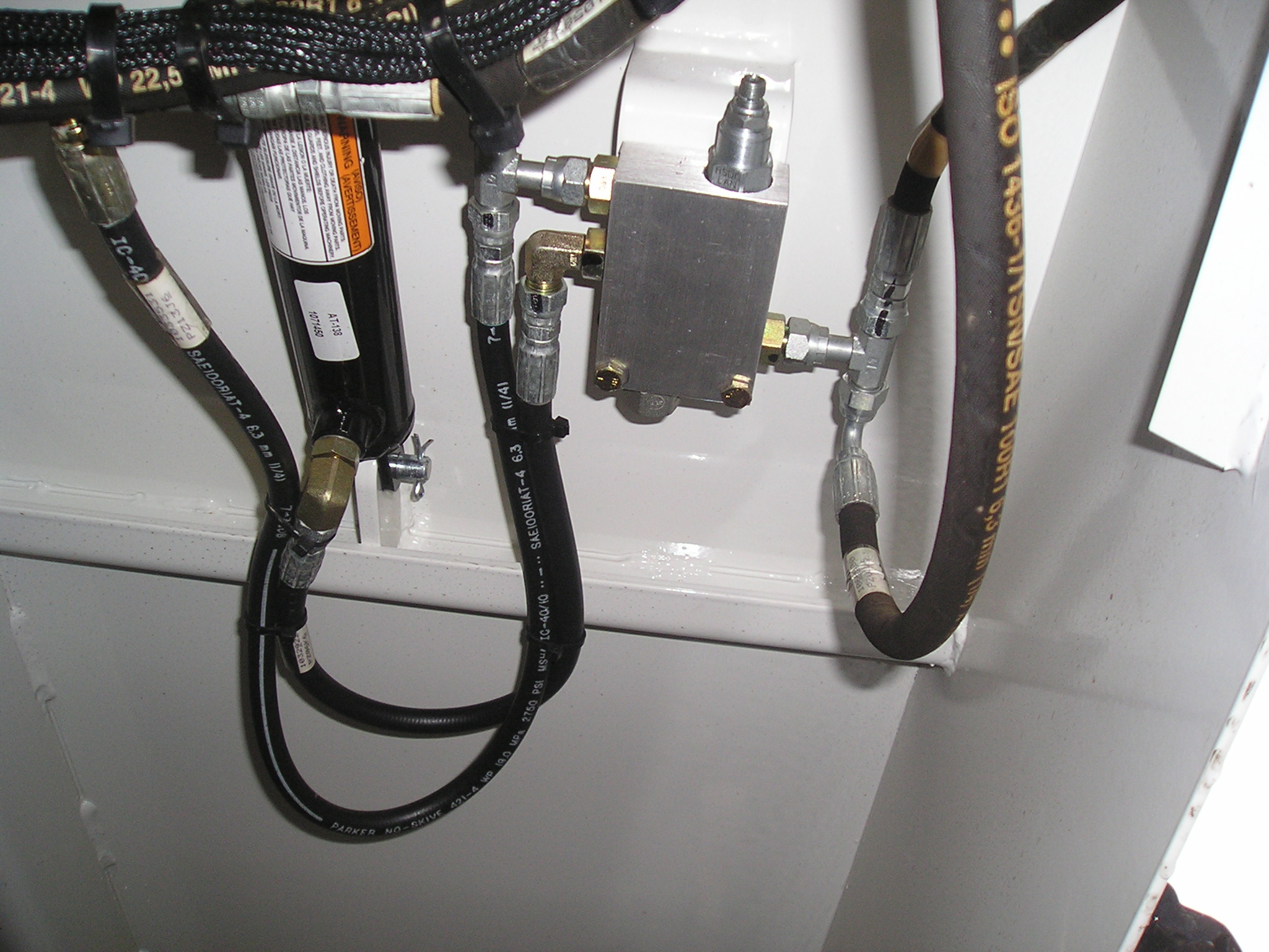

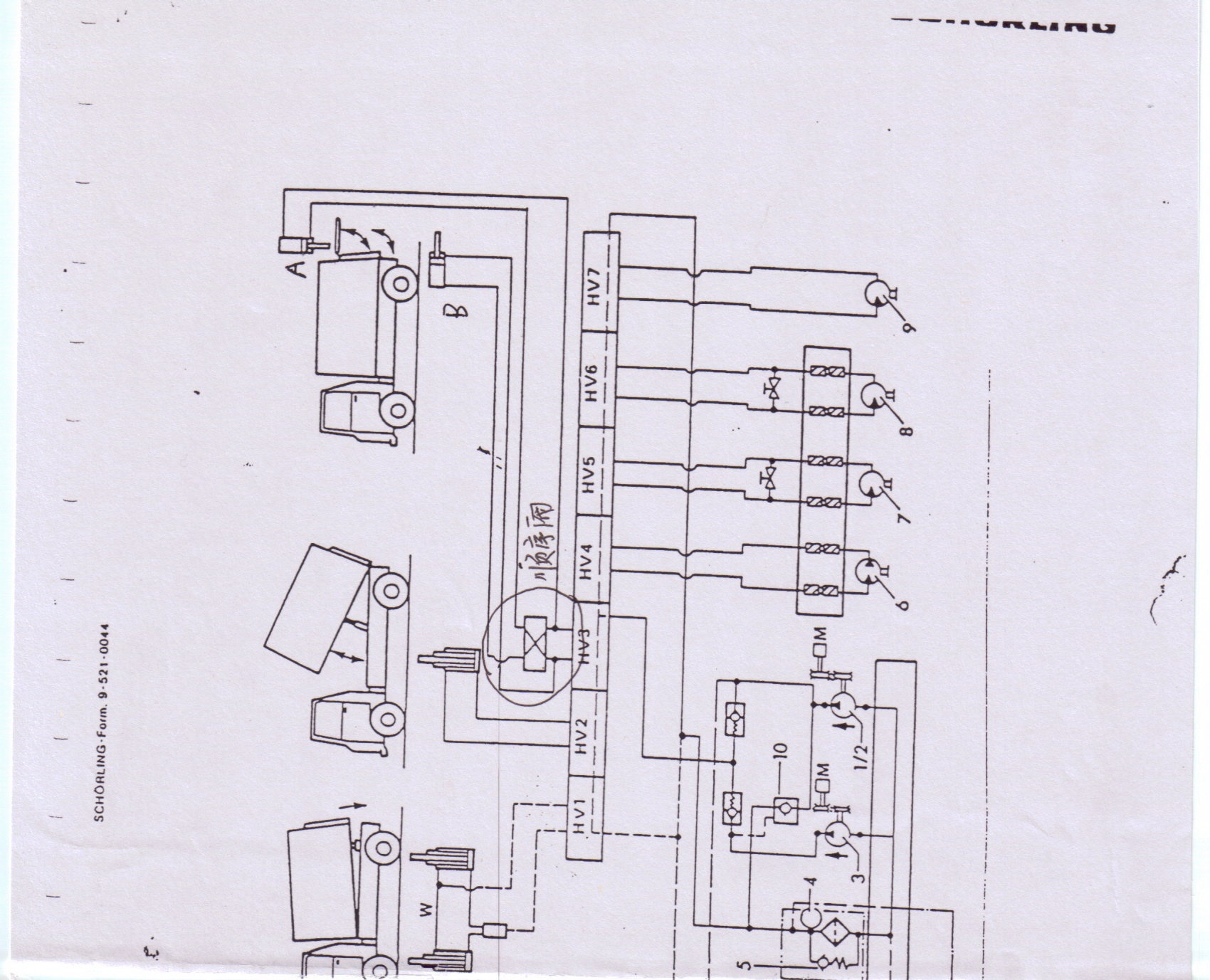

国外的一个产品,图中的阀块是一个顺序阀块,控制两根液压油缸的动作顺序,A油缸先伸出,到位后B油缸伸出,通过电磁换向阀HV3换向后B油缸先缩架,A油缸再缩回,想不出其中HV3的原理,期待高手画出其中的原理图.

为两个单向顺序阀并联

首次见到这样使用,长见识.根据动作原理两个单向顺序阀能够实现动作要求.
 楼主| 发表于 2007-4-17 16:42:49 | 显示全部楼层 来自: 中国江苏扬州
多谢!我现在也是这样做的,但是我看老外的是用图上的一个组合阀实现控制的,一直想找这个阀,就是没有能够找到

我想,把两个单向顺序阀做到一个阀体里面,就与老外的组合阀差不多了。

理论上讲的确是可以把两个顺序阀做成一个阀块的,但老外的产品上看不出是两个顺序阀组合成的(若是组合的,应该有两个可调压的罗钉)

多缸顺序铣床液压系统就有这么二套单向顺序阀,不过是窜联的,和并联没关系.(经典例子)
发表于 2007-4-17 20:14:28 | 显示全部楼层 来自: 中国黑龙江佳木斯
电磁换向阀HV3其实就是一个二位四通阀就可以了.

两个单向顺序阀开启压力不一样,a、b缩回行程有先后。是否有这种可能:老外故意把弹簧做死,不让随便调?

好象和单向顺序阀开启压力没有太大的关系,只要单向顺序阀有开启压力,就会产生顺序作用.调死的可能性也有可能,只是为什么不把两边都调死?

终于想通了,A,B油缸缸径不一样,一个约为63,一个约为40,第一个动作无需顺序阀,由于缸径不同本身就会产生顺序作用,第二个动作用顺序阀即可实现,综上所述,老外用一个顺序阀也能实现两个方向的顺序动作。. y' D' j7 P& `, C" f, J
- A. a/ c6 N) H
各位老大,我想的方案对吗?

对!只要一个顺序阀就可以了
