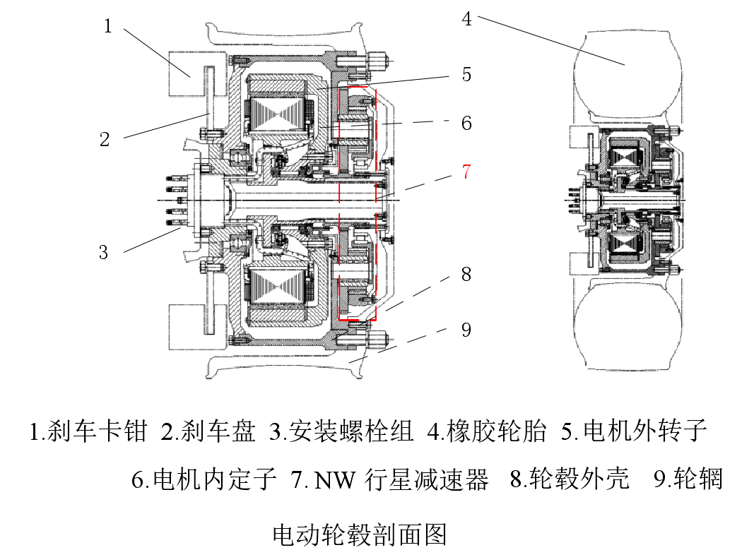

[求助] 轮毂行星齿轮减速器
发表于 2007-4-17 10:33:30 | 显示全部楼层 |阅读模式 来自: 中国陕西西安
轮毂行星齿轮减速器,速比为8左右,谢谢啦!!
发表于 2007-4-18 12:15:07 | 显示全部楼层 来自: 中国江苏苏州
是求图纸,还是求选型?若是求图纸可能很困难。若求选型,必须要有在什么场合使用?功率,转速等相关情况。只说轮毂比较难于判断。
 楼主| 发表于 2007-4-19 10:03:02 | 显示全部楼层 来自: 中国陕西西安
谢谢版主提醒啊!
我现在在做电动汽车的行走驱动系统设计,如能有图纸那更好啊!如果有现成的产品或选型,那也挺好!我是这样构想的,轮毂电机的输出转速为4000r/min,通过速比为8左右的行星减速器传递给轮子!

发表于 2007-4-19 12:55:47 | 显示全部楼层 来自: 中国黑龙江哈尔滨
网上找
5 j( Y3 U5 Z! l# ]1 z9 C3 t0 W有外国8 d* n- z) v. f* \4 d
伺服滚轮
发表于 2007-5-28 01:16:28 | 显示全部楼层 来自: 中国湖北武汉
我也想要这个' ^* D$ i& ?3 ?2 h
你要找到了也上传一份上来哈
发表于 2007-7-4 13:58:55 | 显示全部楼层 来自: 中国河南郑州
好像康迈(comer)集团有
发表于 2007-7-5 08:45:20 | 显示全部楼层 来自: 中国河南洛阳
自己排一下齿轮,算一下不就行了,这也求助?
