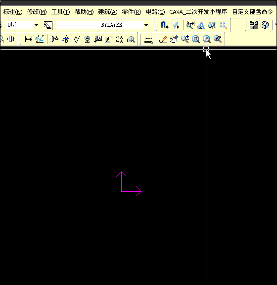

发表于 2007-4-17 16:53:44 | 显示全部楼层 来自: 中国广东汕头
原帖由 geshly 于 2007-4-17 15:41 发表 http://www.3dportal.cn/discuz/images/common/back.gif
7 X  z2 t7 w1 H. n2 y7 Z0 h真诚向各位求教:用CAXA电子图板绘图,如何将标注的尺寸数字设成黑体字?
9 i0 K9 \# |6 ~- o- I  ?+ H重新应助,刚才搞错了
