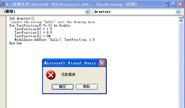

我用 VBA 编了一个宏,可是 却提示 缺少 数据库,见下图,清高手 指点 啊

倒数第二行"modelspace......"前面应有"thisdrawing.",意思是“当前文档的模型空间添加单行文本”。当然也可以用其它指定的文档。
