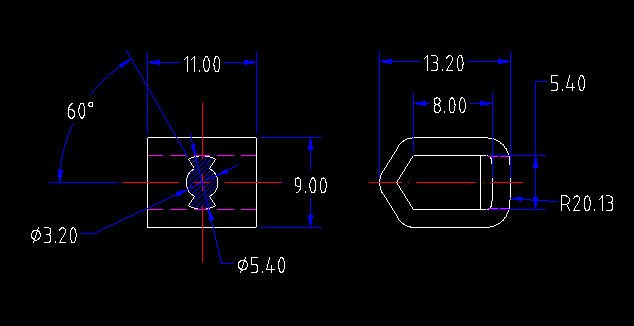

[已解决] 急救:请高手指点,图纸里面画有剖面线的孔怎样冲出来,是铜材料
发表于 2007-4-18 09:47:28 | 显示全部楼层 |阅读模式 来自: 中国广东广州
急救:请高手指点,图纸里面画有剖面线的孔怎样冲出来,是铜材料- n. e* }* d9 k+ E* k8 b! Q* d

材料 的壁厚是多少.
 楼主| 发表于 2007-4-19 08:18:43 | 显示全部楼层 来自: 中国广东广州
回复 #2 qq_fong 的帖子
图纸里面画得很清楚呀,1.8厚
发表于 2007-4-19 13:59:56 | 显示全部楼层 来自: 中国重庆
首先应考虑到工件的强度!如果一次成型工件的强度肯定达不到!而且中间的哪个孔又那么的小!我决的是应该先冲中间3.2的孔!在冲两边的扇形面.这样可以降低的强度尺寸容易保证,

发表于 2007-4-19 14:48:39 | 显示全部楼层 来自: 中国浙江杭州
我个人的看法,首先材料是铜料,强度不时太大,可以考虑一次成型,这样在制造成本上来说也可以节省一点。但是如果孔的定位要求比较严格的话那就需要采用楼上老兄的建议,先冲孔,定位冲扇形。仅供参考

 楼主| 发表于 2007-4-20 08:36:21 | 显示全部楼层 来自: 中国广东广州
回复 #4 panyuanwang 的帖子
谢谢楼主的建议,可是要冲的那个孔已经冲到管的边上了,请问凹模怎样做,工件怎样放呀?
发表于 2007-4-21 22:40:25 | 显示全部楼层 来自: 中国四川成都
凹模只能是在外形才有可能,凸模成悬臂,悬臂加长点增加一个活动辅助支撑
$ l4 z+ H+ X3 `! C" H2 c构成龙门形式提高凸模强度。
