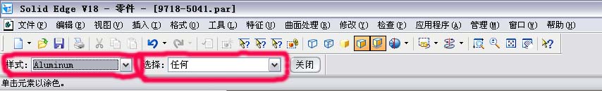

选择面或特征
你可以选择面或特征试试

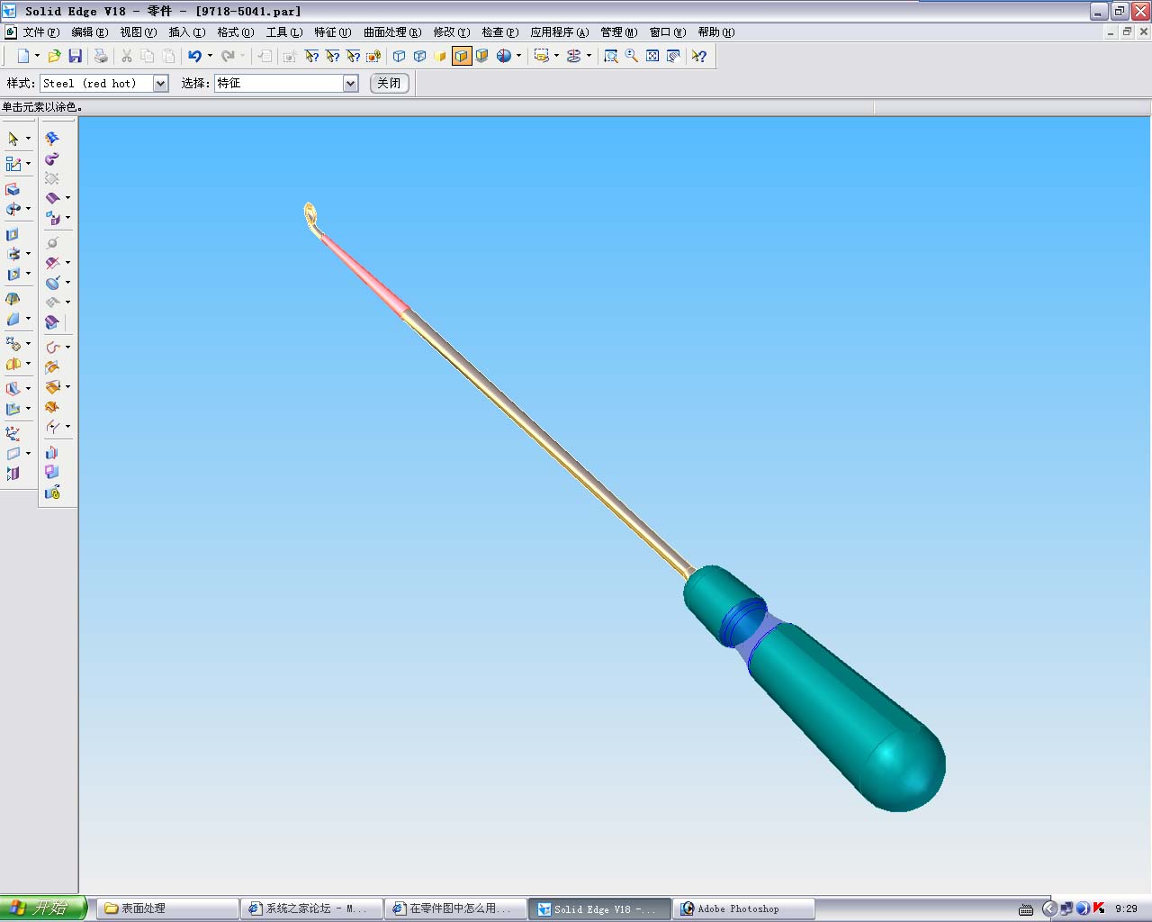

如下三个图片操作就可以了.不知道你是不是要这种的效果.

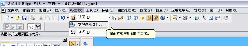

发表于 2007-4-21 09:27:30 | 显示全部楼层 来自: 中国陕西西安
图片2中的样式和选择良种下拉宽你多练习下.
$ Z: S, [( g4 W7 O这个零件画笔格式只能在零件图中使用,装配图中就改不了颜色,除非你先在零件图改好,装配图也就一样了.
