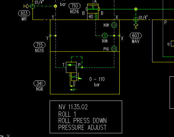

我现在是DBETE-5X/200-G24K31M        RE29165   应该是比例溢流阀 (我现在手上没有这方面的资料)      : ?( p1 N0 G. F. H0 F2 H+ [
现在它与LC16DR40E7X  两通插装阀     RE21050配合使用,称它们为插装式比例溢流阀。
' [3 Q( u/ A1 f' `; `- y现在我的分析如下有不对的地方请高人改正:
  l: U8 a1 |; G) B+ C1 J两个阀的合用其作用是组成压力补偿器,1,起到的作用就是在保持插装阀的进出口压力差恒定,不过由于是比例的所以这个恒压可不断的由比例阀头输入的电压不断的变化而变化。2,能够适应负载的变化。请GG和JJ们多指导。(不好意思图不能贴只能上传)

根据楼主提供的图纸,比例溢流阀的作用是对辊的下降动作的压力进行比例控制。

按二楼的意思是不是此阀没有负载敏感的功能呀?
发表于 2007-4-20 22:14:02 | 显示全部楼层 来自: 中国山东济宁
个人认为!!比例溢流阀用来智能控制插装阀前后压力差的具体靠工艺要求PLC进行控制!!

我不是做了假设比例看成恒定 的

关于压力补偿器的使用
通常都于压力补偿器用于液压系统中,因为往往系统的主流量要通过这个阀,所以这个阀所控制的恒定压差不可能做到很高,如上图,可达100多bar,所以这两个阀肯定不是组成压力补偿阀用的。根据你的图,好象是组合成比例减压阀的功能。
