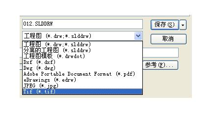

在工程图保存时选择"分离的工程图",这样的工程图在改动时都与原来的参考模型脱离,不会影响.

你好,谢谢你的建议,可是我在保存时怎么找不到这项选项呢
发表于 2007-4-23 18:59:38 | 显示全部楼层 来自: 中国江苏常州
在保存工程图时选择,见下图:
