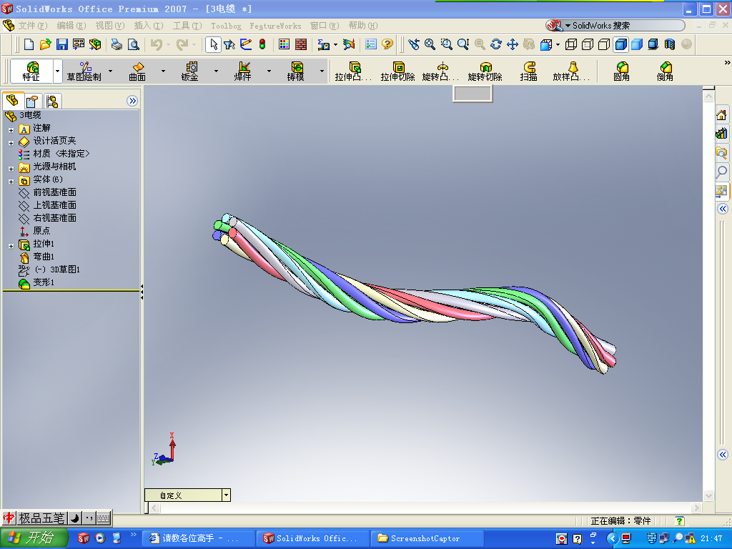

发表于 2007-4-23 21:26:32 | 显示全部楼层 来自: 中国重庆
楼主我这里有个电缆线,可能对你有所帮助% c. m  d. S+ r, C
. e2 k5 t9 H) C) n$ U" _[ 本帖最后由 阿郎 于 2007-4-23 21:45 编辑 ]
3电缆.rar
355.1 KB, 下载次数: 211

发表于 2007-4-25 11:09:27 | 显示全部楼层 来自: 中国山西晋城
5楼的是怎么做的?也是三位草图,扫描吗?
